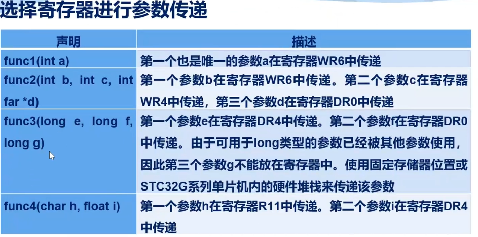

38 C语言程序设计二
函数的参数: 可重入函数和静态函数的区别
寄存器传参和存储器传参
54
302
302
 楼主| 发表于 2026-4-26 01:49:46 | 显示全部楼层
39 函数调用例子一
通过反汇编跟踪传参的过程,通过寄存器和存储器进行传参和返回
40 函数调用例子二
数组传参与字符串传参的本质就是数据的首地址,
函数指针

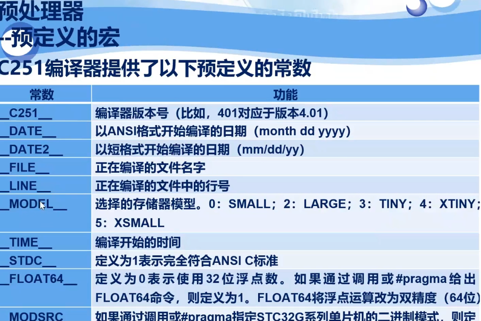

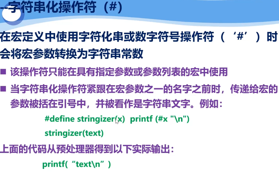

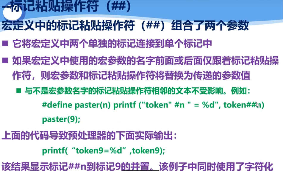

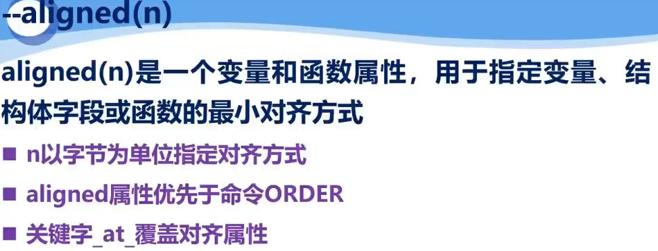

41 C语言程序设计之 属性,预处理器
__attribute __
变量或者和函数起别名
强制编译器数据对齐
无返回 noreturn void
预处理器
#ifndef xxx
#include 头文件包含
#define xxx
#endif
一般文件名在宏成名中 系统文件 加__标识,用户文件不加
#define LEN 128 //增加字符可读性
宏函数
#define MAX(x,y)((x)>(y)?(x):(y)) 三目运算的宏函数
不带# 可以测试是否定义过定义 defined xxx
程序工中log输出可以使用__file line之类指示当前代码行数位置,抓虫子比较有用
#undef xxx 取消定义

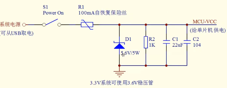

42. 基础硬件环境--电源设计
外部电源-->dcdc--5v-->ldo-->3.3
芯片工作电压 1.9-5.5v
芯片自我保护电路:
5.6v稳压管
32768晶振
vin到芯片vcc 附近加滤波电龙 c1 47uf c2 100nf 0805 30mil线宽
