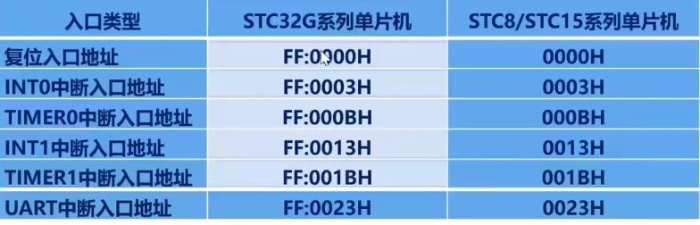

15.32位单片机的存储器结构和地址空间
24位地址 8+16 段分地址
每个段有64kb空间
其中第00:0000h放置了4k的edata
01:0000放置了扩展xdata
7e:0000放置扩展特殊功能寄存器
ff:0000存放代码
程序启动地址ff:0000 Ljmp resert
中断向量表与c51安排的差不多
中断
中断源
中断优先级 0-3 数字越大,优先级越高, 还有几十轮询顺序

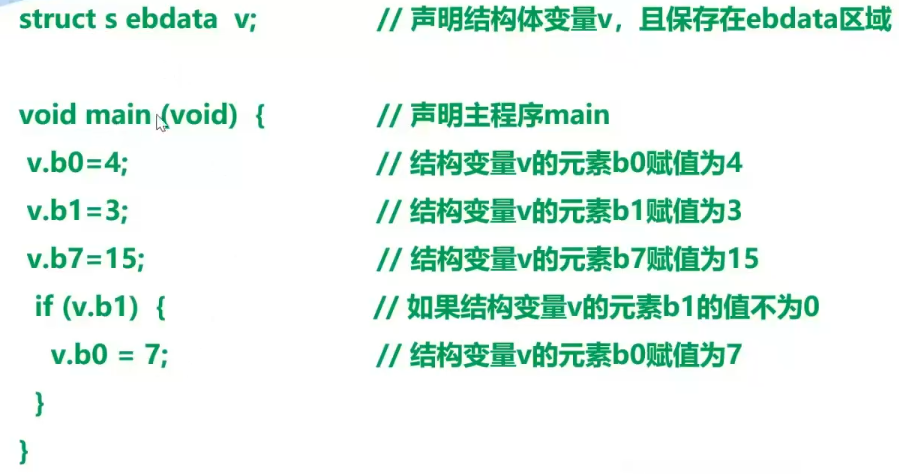

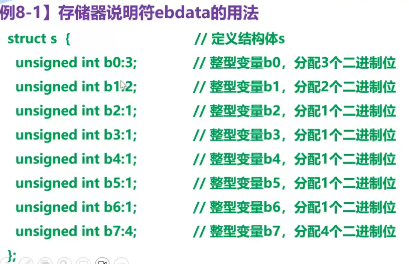

内部数据存储器分三种{
data
bdata bitdata 20h-2fh 128bit
ebdata 可位寻址 20h-7fh
内存类型 核心特性与用途 访问方式 / 指令 适用场景
bdata 内部数据存储器,16 字节,位寻址区 支持位、字节混合访问 需频繁位操作的变量(如标志位)
code 程序存储器,最大 64KB MOVC @A+DPTR 存储常量、字符串、程序代码
data 直接寻址内部数据存储器,128 字节 直接地址访问 高频变量(访问速度最快)
ebdata 扩展位寻址区,地址范围 20H-7FH 支持位、字节混合访问 扩展位操作需求
idata 间接寻址内部数据存储器,256 字节 MOV @R0/@R1 内部 RAM 全空间变量(含高 128 字节)
near 64KB 线性空间,重叠 data/idata MOV @WRj/ 直接地址 兼容扩展架构的函数调用(LCALL/ACALL
far 全 16MB 地址空间,单对象限 64KB MOV @DRk,16 位地址运算 跨 64KB 的外部 RAM,大数组 / 结构体(限 64KB 内)
huge 全 16MB 地址空间,对象无大小限制 MOV @DRk,32 位地址运算 超 64KB 的超大变量 / 数组
xdata 外部数据存储器,最大 64KB MOVX @DPTR 外部扩展 RAM(如片外 SRAM)
外部数据存储器 xdata 01:0000h

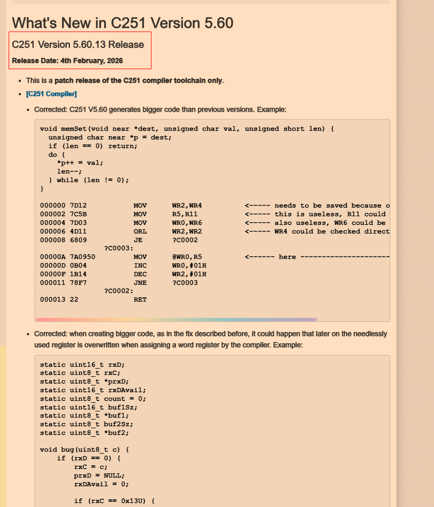

c251更新了
更新了c251
更新了c251

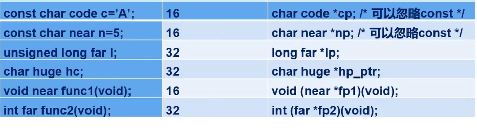

指针
通用指针
存储器特定指针
一、near 指针
  1. 适用场景:指向 data/idata 对象的指针,可用 near 声明;near 指针也可访问 data/idata 存储器。
  2. 默认规则:在 TINYXTINY 存储器模型中,默认指针大小为 16位,默认存储器类型为 near *
  3. 寻址限制:仅能访问 16 位地址空间(最大寻址范围 0xFFFF,即 64KB),无法访问 0x010000 以上的存储器区域。
  4. 指令效率:使用更高效的 @WRj 指令访问,执行速度快。
二、far / huge 指针
  1. 适用场景:访问 0x010000 以上的存储器区域时,必须声明为 far *huge *
  2. 寻址能力:可以寻址 neardataidata 对象,但 far/huge 对象不能用 near 指针寻址
  3. 指令效率:使用 @DPk 指令访问,效率低于 near 指针。
