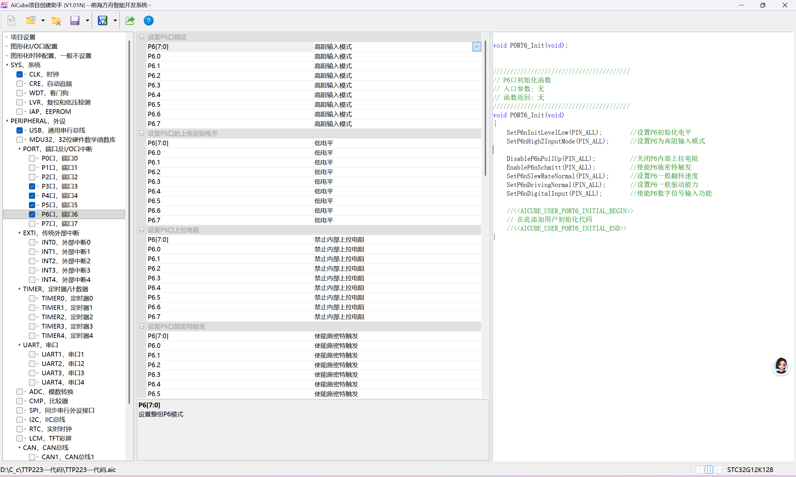

这个P6口有办法让他电平无效吗?

设置高阻,其它不做任何设置。

你这个P6口电平无效,具体指的是不要哪个功能

用这个驱动188数码管,
会出现这个情况,比如P60和P61D设置为准双向口,其他口不变,还是高阻,这个时候其他口还是会触发,设置为高阻不应该无驱动能力吗?万用表正极接P6口,负极接GND,直流电压3.3V,这个是什么情况?

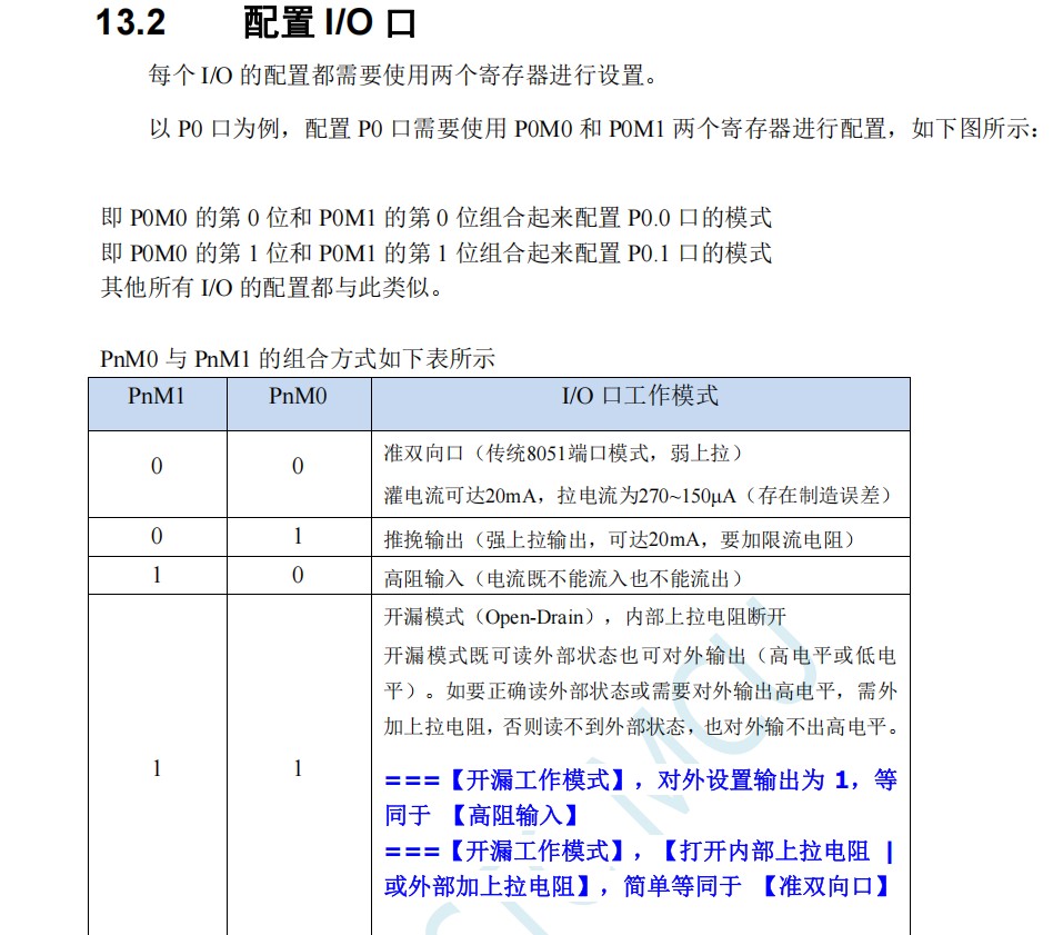

知道怎么回事了,内部电路有一个3.3V的上拉电阻,P6口的高阻无法生效

看此贴http://www.51hei.com/bbs/dpj-242526-1.html
