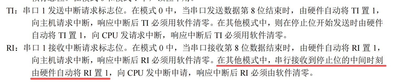

串口接收数据中的 移位寄存器 是怎么作用的?
移位寄存器是收到1位数据,就给 SBUF 传1位。
还是存满8位一起传到SBUF。
还有单片机在TXD发送数据时,同时RXD接收数据,定时器是怎么动作的呢?

串口设置8位数据模式的话,收到8位数据后才会产生RI标志
所以收到RI标志后去读取SBUF寄存器,里面已经收到完整一个字节的内容
串口收发可以同时进行,收发缓冲区不同,不会产生冲突
