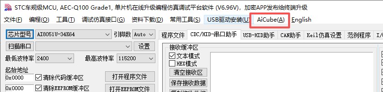

这张图从哪儿来的,DATASHEET上好像和这个不一样的。
使用AiCube工具: [attachimg]136218[/attachimg]  详情 回复 发表于 2026-4-23 11:48
使用AiCube工具:
