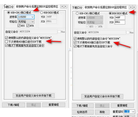

发表于 2026-4-27 09:09:36 | 显示全部楼层
xiao*** 发表于 2026-4-24 21:17
不断电下载不成功
2026-04-27_090800.jpg 两种下载方式,你下载是串口或者CDC下载就用左边那个;你用HID下载就用右边这个。我是菜鸡哈

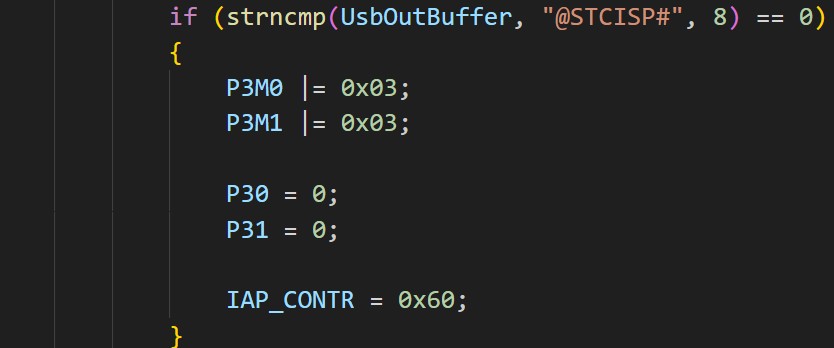

如果内部CMD匹配成功会停留在while(1);外面callback中代码不会影响的。
停留在CDC,没有执行IAP_CONTR,说明内部字符串对比没有成功,差异是内部检测USER_STCISPCMD的结束符视为结束。
难道你的keil编译版本字符串末尾没有结束符~

依旧没有用,不是这的问题吧,首先我不加下面的代码,使用这个char *USER_STCISPCMD = "@STCISP#",芯片是可以复位的,但是不跑系统ISP,跑用户程序,说明软复位相关的代码肯定是执行了。其次,我将那个工程的代码下载到擎天柱里面,他不受影响,不是编译器的问题。要么电路有问题,要么那个芯片有问题。

你录制的视频是停留在CDC模式。
看下面这里有个while(1),只要匹配命令不会进callback,你添加的代码也不会起作用。所以哪里都讲不通~玄学~
