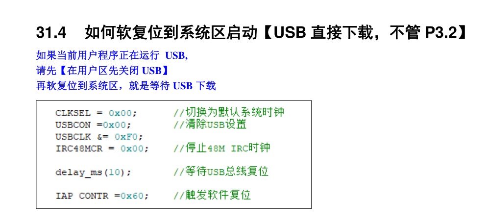

我已经下载过程序到单片机了,使用不停电下载不行,还试图通过手动到系统ISP,还是不行,不能复位到系统ISP中
                        USBCON = 0x00;
                        USBCLK = 0x00;
                        IRC48MCR = 0x00;
                        Delay1ms(20);
                        IAP_CONTR = 0x60;
3564

秦天柱核心板是能软复位到系统ISP的,你给的代码还是不行,后面我自己解决了,用下面的代码模拟USB断开,就可以复位到系统ISP
                        P3M0 |= 0x03;
                        P3M1 |= 0x03;
                        P30 = 0;
                        P31 = 0;
                        IAP_CONTR = 0x60;
是自己打的板子需要上面这段代码? 可以发下电路图pdf文件吗  详情 回复 发表于 2026-4-20 11:34

该排查的都排查了,特意将char *USER_STCISPCMD = NULL;改掉了,现在只能以这种方式实现不停电下载,实际上不做任何修改,单片机是能复位的,但是就是不进系统ISP
                if (bUsbOutReady)
                        if (strncmp(UsbOutBuffer, "@STCISP#", 8) == 0)
                                P3M0 |= 0x03;
                                P3M1 |= 0x03;
                                P30 = 0;
                                P31 = 0;
                                IAP_CONTR = 0x60;
                        usb_OUT_done();
