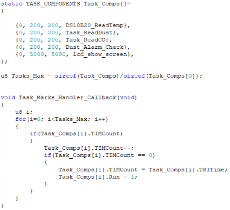

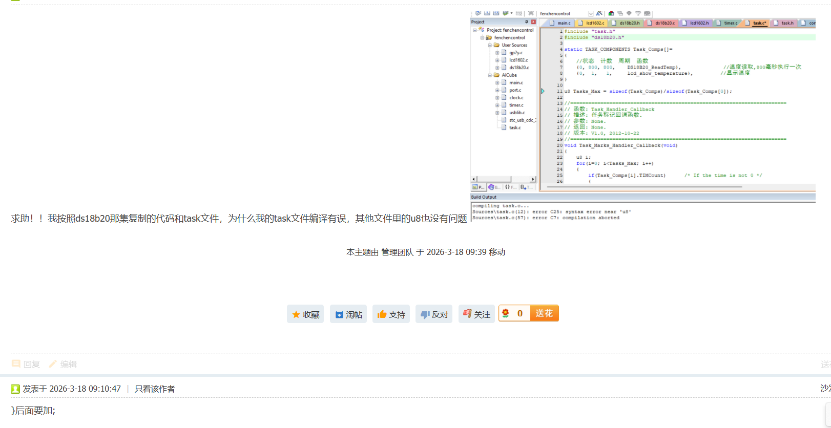

在代码编写的关键环节,每一个细节都让我对AI8051U芯片的便捷性有了更深的体会。其中,DS18B20温度传感器的程序编写,我是跟着实战视频中专门讲解温度传感器的那一集系统学习的,视频里的老师讲解得非常细致,从传感器的工作时序、单总线通信原理,到存储器的读写逻辑,每一个知识点都讲得通俗易懂,让我快速掌握了核心要点,顺利完成了温度采集模块的代码编写,完美满足设计需求。与此同时,在学习实战视频的过程中,我还接触到了多任务调度程序,了解到它能让多个任务有序、高效地并行执行,于是我尝试将这个程序整合到自己的毕设代码中,但是在添加的时候,出现了问题,代码编译有误,我就在论谈上发帖求助,很快有人帮助我,也成功解决了问题,添加这个程序后,原本繁琐杂乱的程序逻辑变得更加简洁清晰,各个模块之间的联动也更加流畅,彻底解决了单任务执行时出现的卡顿、数据采集不及时等问题。
