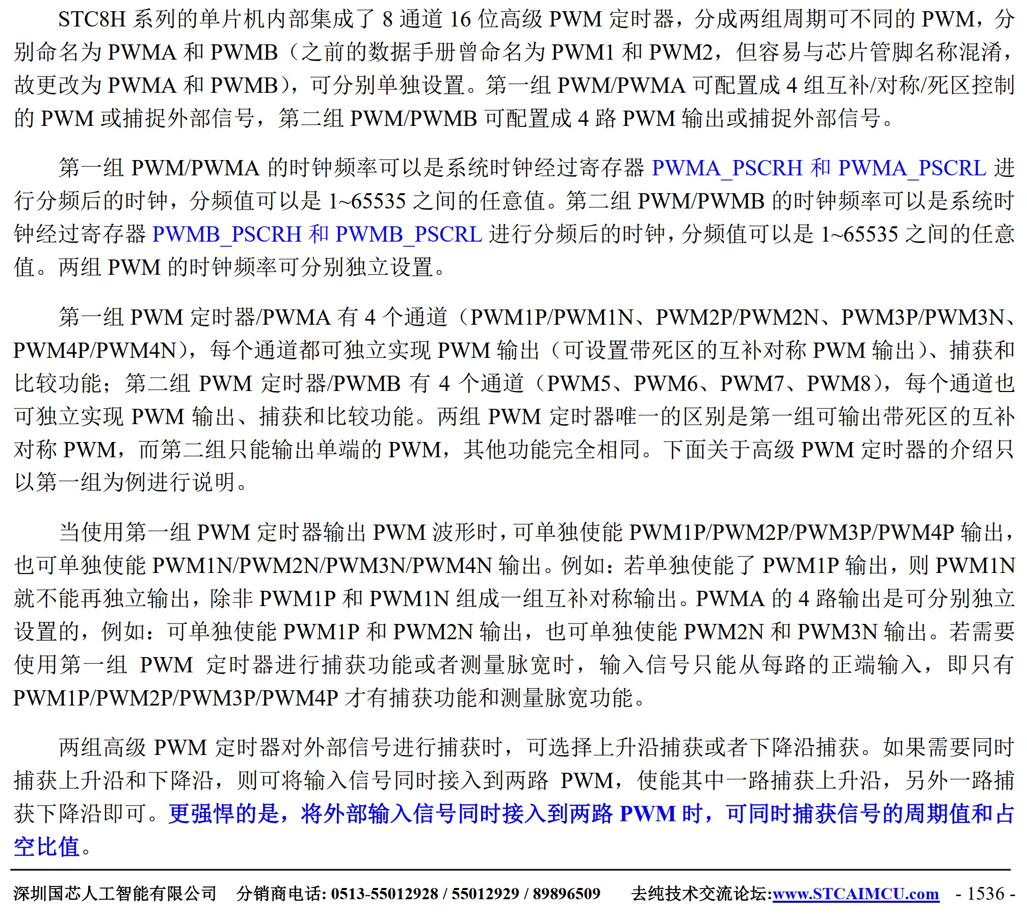

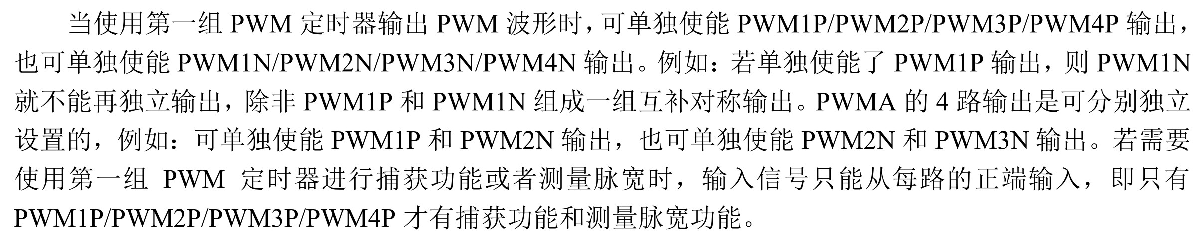

请问STC8H8K64U的PWM1P、1N,可以同时单独输出吗?
比如我需要4路独立PWM输出,是不是用1P、1N,2P、2N即可。

是的,PWM1P、1N就是具有互补功能的。是不是如果需要独立PWM输出,是不是就只能按1P\2P\3P\4P来设置了?

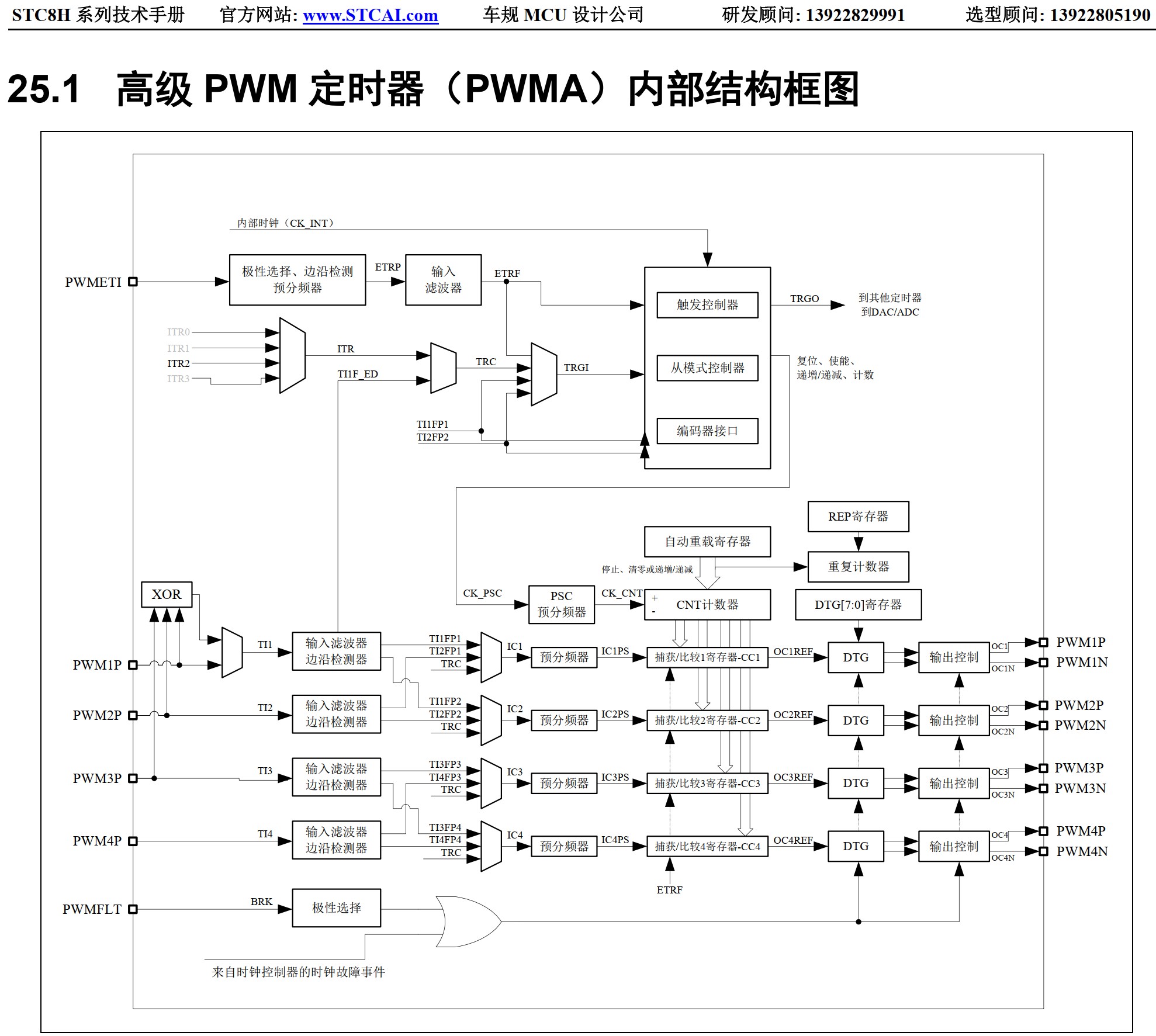

对照器件手册看一下占空比寄存器,看看1P、1N是不是两个独立的占空比。
