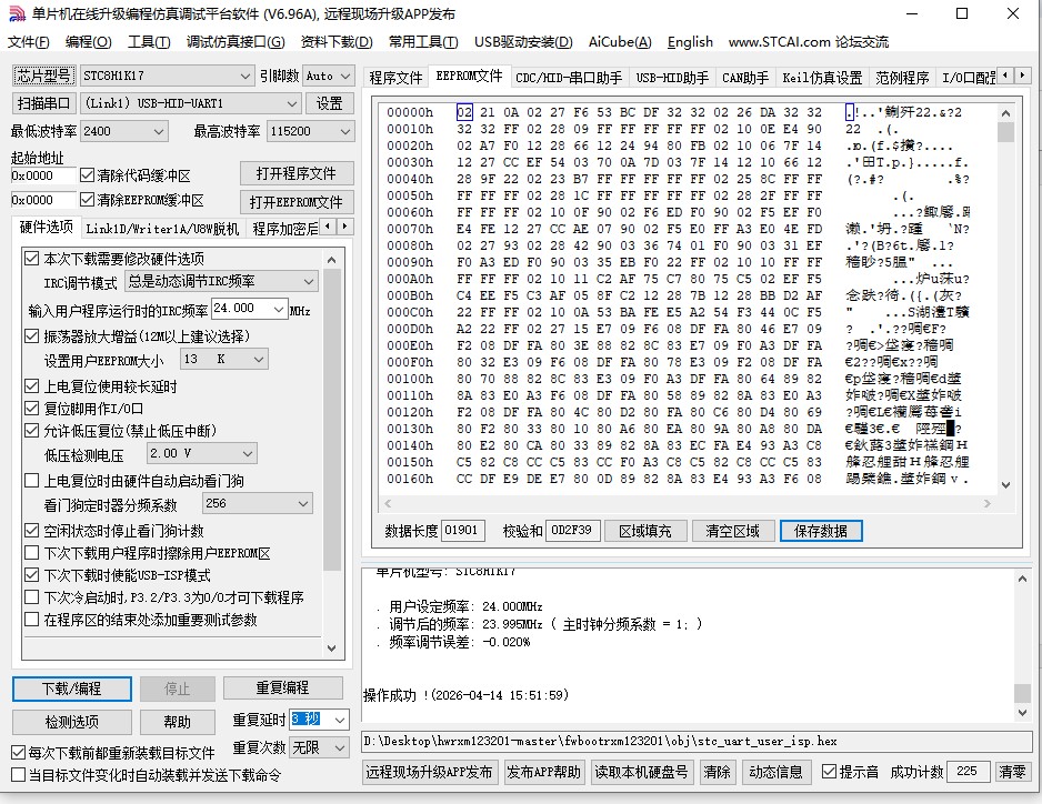

boot程序在前4K运行,后分配13K为eeprom,在app程序中 对eeprom进行读写是失败的,在boot程序中读取时成功的 这个是什么原因 截图202604141555015215.jpg

我现在的问题是在boot中我操作最后一个扇区读写擦除都正常 ,在app程序中操作最后一个扇区可以写入 ,写入后立马读取时正常的,但是断电后就不正常
