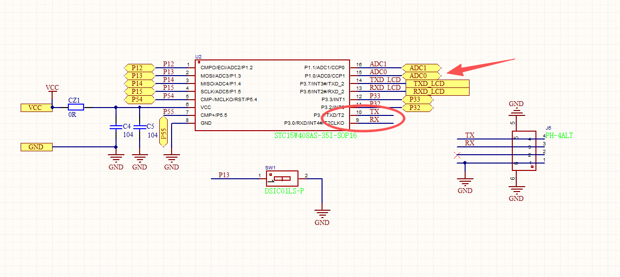

6.电路图
STC15W408ASV1.rar

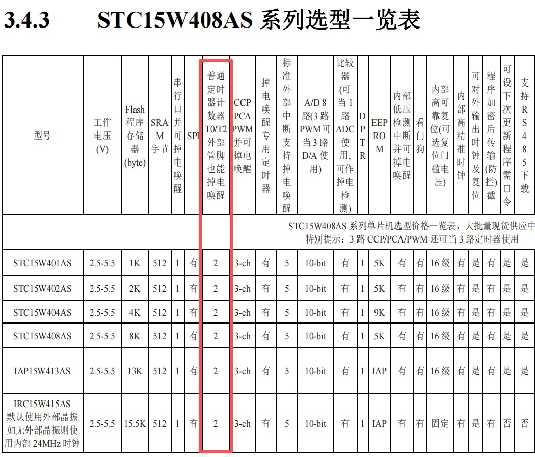

发表于 2026-4-13 11:39:12 | 显示全部楼层

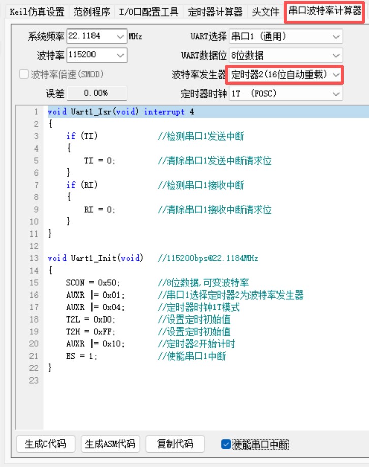

这颗芯片没有定时器1,所以不能用定时器1作为串口波特率发生器,改成定时器2做串口波特率发生器就行

发表于 2026-4-13 14:40:41 | 显示全部楼层
王凯_*** 发表于 2026-4-13 14:22
哦,好的,我下来试试,感谢!
不但要改用定时器2做串口波特率发生器,P3.0、P3.1也不能设置推挽模式,要设置准双向模式。

发表于 2026-4-13 19:09:18 | 显示全部楼层
感谢,感谢,测试成功了
