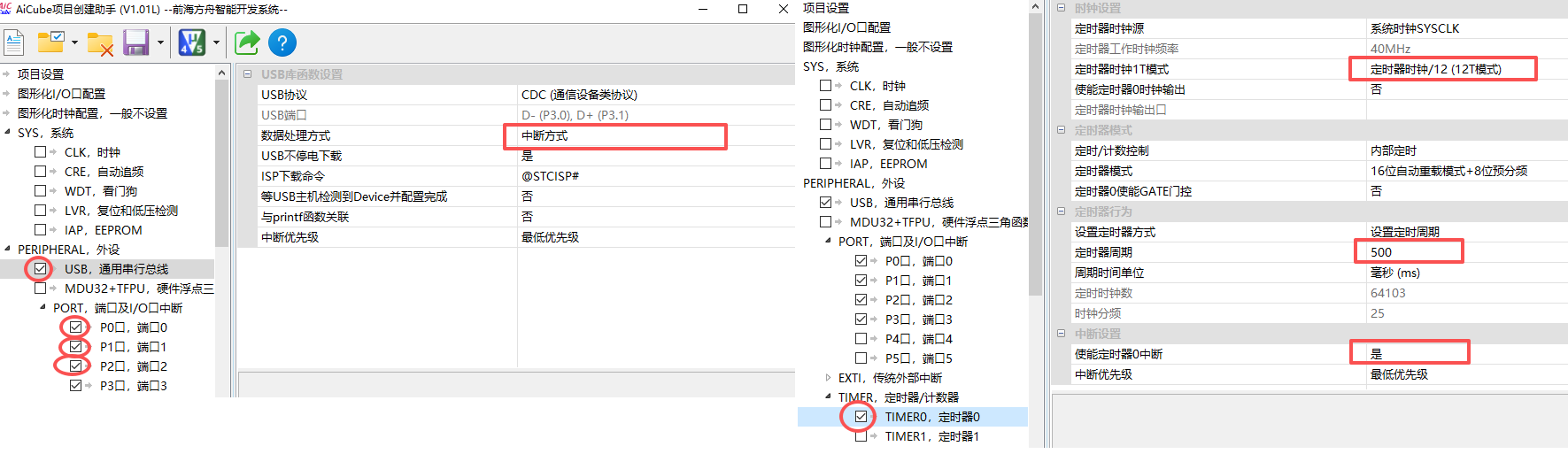

在多个地方调用printf_usb函数,可能会导致程序阻塞问题。
在测试例程中,同时在main主循环和定时器中调用printf_usb,使用usb口连接到电脑。
当STC-ISP打开对应的COM口时,可以观察到main主循环和定时中断函数中调用的printf_usb正常输出,同时相应的p2.0和p2.1指示灯正常闪烁。
当STC-ISP关闭对应的COM口后,定时器对应的P2.1指示灯正常闪烁,而主循环对应的P2.0指示灯闪烁几次后,就不再闪烁了。
测试例程 printf_usb错误测试.rar (109.99 KB, 下载次数: 4) 是使用AiClue助手生成的32位程序项目,主要配置如下:
生成的程序中仅做如下修改:
1.修改定时器初始化程序:(带**的行)
void TIMER0_Init(void)
    TIMER0_SetIntPriority(0);           //设置中断为最低优先级
    //TIMER0_EnableInt();               //使能定时器0中断  //*****在这里使能,定时器不工作
    TIMER0_SetPrescale(T0_PSCR);        //设置定时器0的8位预分频
    TIMER0_SetReload16(T0_RELOAD);      //设置定时器0的16位重载值
    TIMER0_Run();                       //定时器0开始运行
    TIMER0_EnableInt();                 //使能定时器0中断  //****将这句移到这里,定时器才能正常工作
2.main函数主循环:
u8 main_loop_cnt=0;   //主循环次数
u8 timer_call_cnt=0;    //定时器次数
void main(void)
    while (1)
        main_loop_cnt++;
        P20=~P20;               //用于观察主循环运行状态
        P0=~main_loop_cnt;
        printf_usb("main_loop_cnt=%d,  timer_call_cnt=%d\n",main_loop_cnt,timer_call_cnt);
        delay_ms(500);
3.定时器中断函数:
void TIMER0_ISR(void) interrupt TMR0_VECTOR
    //<<AICUBE_USER_TIMER0_ISR_CODE1_BEGIN>>
    // 在此添加中断函数用户代码
                        timer_call_cnt++;
                        P21=~P21;   //用于观察定时器运行状态
    //<<AICUBE_USER_TIMER0_ISR_CODE1_END>>
