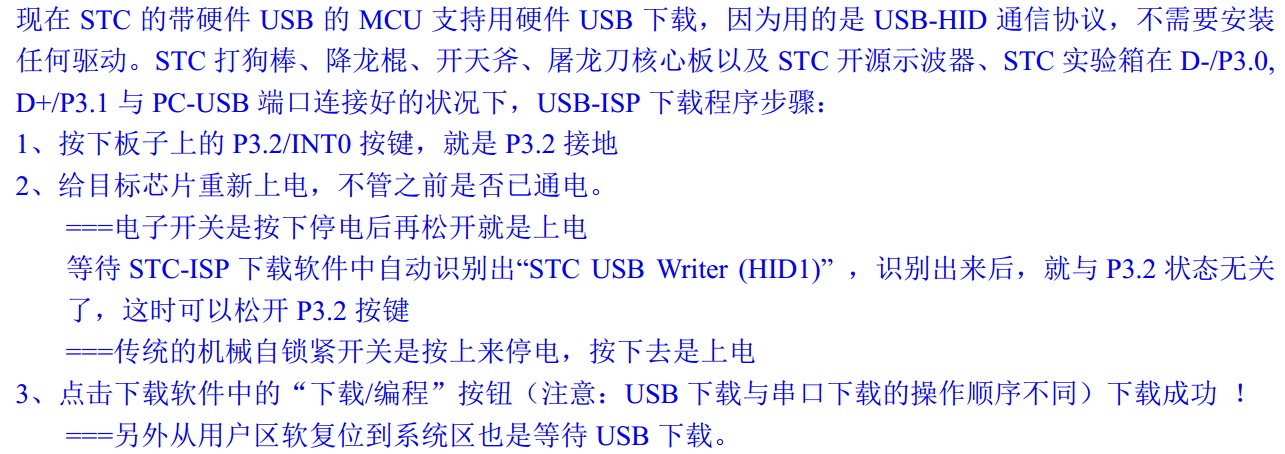

先按住P32(INT0)按键不放,再按一下POWER按键,进入USB下载模式后进行下载

USB下载的三种方式:1,P3.2为低,上电;2,外部手动按键复位;3,软件复位到系统区
https://www.stcaimcu.com/thread-11095-1-1.html
