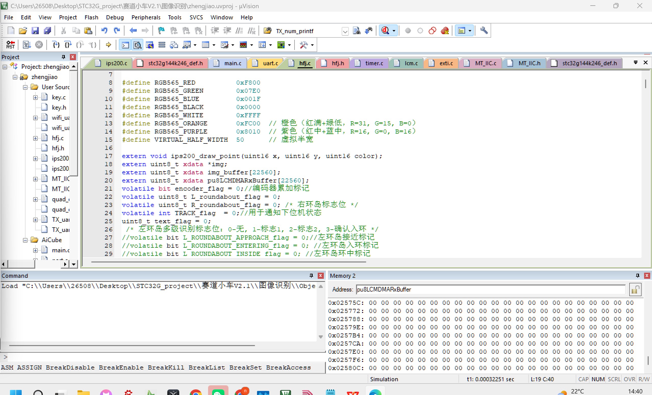

屏幕截图 2026-04-07 184202.png 在使用stc32G144K246芯片时。我定义了一个数组uint8_t xdata pu8LCMDMARxBuffer[22560];编译器将其地址放置在0x015820~0x02580c。
同时我又定义了uint8_t xdata *img;,img指针用来操作数组。但是好像img会发生溢出。那我该如何定义img。本人正在学习使用STC32G芯片,
在此前只学习过51,希望通过此芯片提升自己。

非常感谢您的解答!这篇文章使我进一步能进一步掌握一点点STC,但是pu8LCMDMARxBuffer我使用xdata来定义,为啥地址却是在0x15820,按理说应该小于0xFFFF吧。地址图片请查看原文。
因为限制是xdata累计不能超过64K,但是对定义在什么地方没有限制  详情 回复 发表于 2026-4-7 20:04
