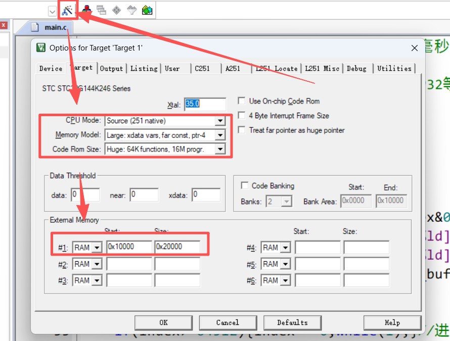

内部 144K RAM 测试@120MHz读写, STC32G144K246
程序内指定了内部IRC的时钟频率,
CPU工作在120MHz, 通过HPLL倍频到120MHz,

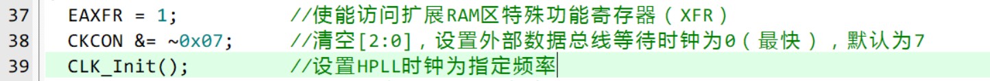

CKCON &= ~0x07:xdata操作等待时间设置为0
RAM分布:16K edata,64K xdata,
64k far(同样属于xdata,但是编译器只认64K内的,后面的需要使用far关键词)
需要注意的是,far部分需要设置,具体是在底部的RAM区域设置起始地址和范围:

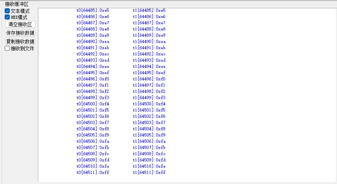

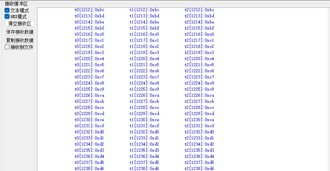

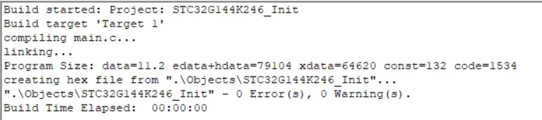

此时编译后的输出信息为:
结果:(需要设置波特率为500000
可以看到打印信息中,同一个索引下的读出地址一致
且打印到最后也没有异常重启或者数据错乱
