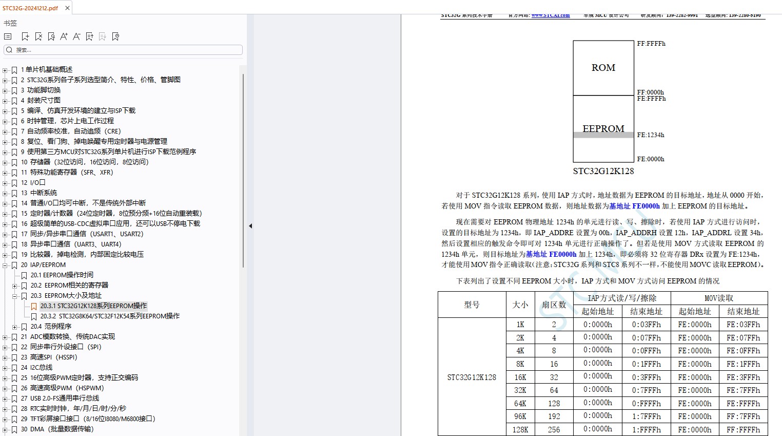

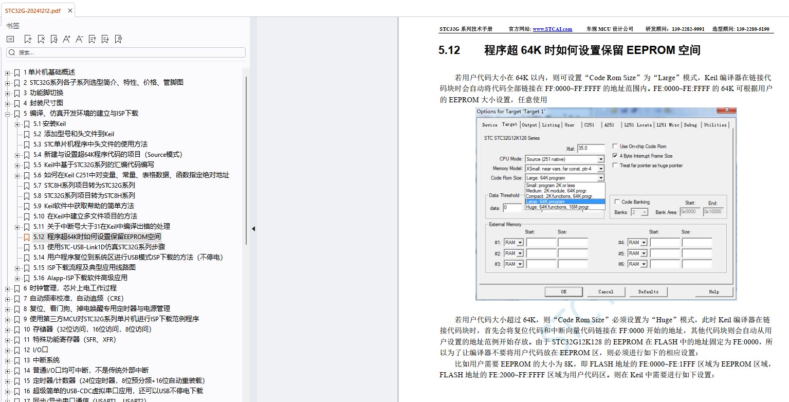

发表于 2024-12-13 13:15:10 | 显示全部楼层
STC32G12K128的eeprom可以设置最大128k,当超过64k的时候,会不会覆盖rom的空间?如果eeprom不会覆盖rom的空间,而rom可以使用eeprom的空间的话,是不是eeprom的大小最多只能设置64K?

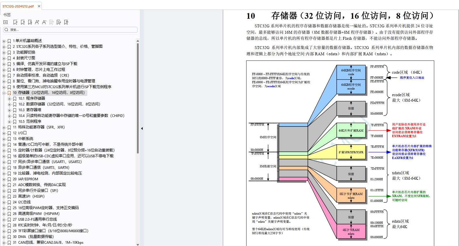

发表于 2024-12-13 13:47:50 | 显示全部楼层
stc-x*** 发表于 2024-12-13 13:15
STC32G12K128的eeprom可以设置最大128k,当超过64k的时候,会不会覆盖rom的空间?如果eeprom不会覆盖rom的 ...
参考下数据手册这几个章节的介绍

发表于 2024-12-14 10:32:54 | 显示全部楼层
现在的疑问是,程序的入口是FF0000H,STC32G12K128的eeprom从FE0000H开始,当eeprom的设置大小小于或等于64K时,不会影响rom的空间,但当超过64K时,会占用rom空间,那么是不是程序入口的位置也会随着eeprom空间的设置而改变?

发表于 2025-10-9 14:17:36 | 显示全部楼层
stc-x*** 发表于 2024-12-14 10:32
现在的疑问是,程序的入口是FF0000H,STC32G12K128的eeprom从FE0000H开始,当eeprom的设置大小小于或等于64 ...
入口应该不会改变  我认为第65k  eeprom  操作了就会死翘翘     只能保守点 eeprom用到64k   。。。这个eeprom超65kstc官方也没有明确说明也是稀里糊涂的,估计官方能说明白的也请你指可数。只是明确了程序超64k如何操作。。。

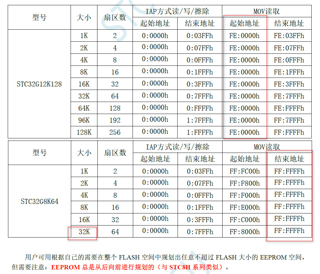

1717
1717
发表于 2026-4-27 14:37:36 | 显示全部楼层
STC32G12K128是在绝对地址的小端(向上生长),STC32G8K64是在绝对地址的大端(向下生长),最多有32K的EEPROM
