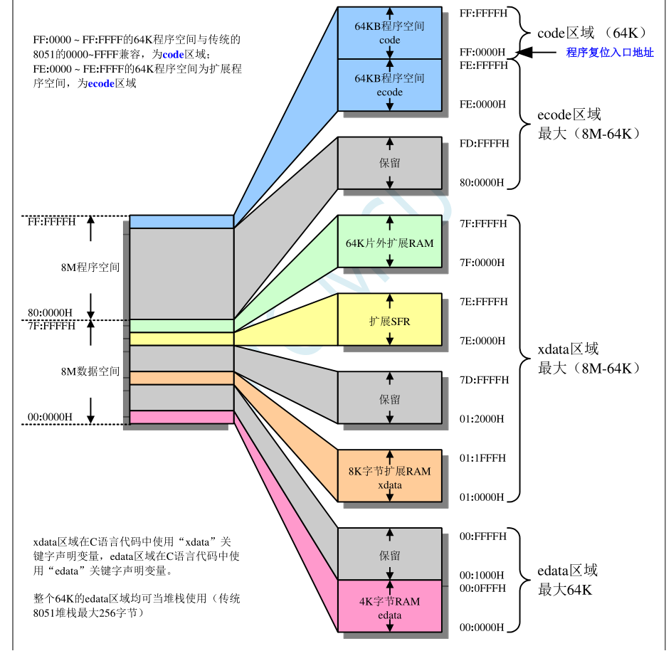

如题:新手请教,看ST32G的规格书,
STC32G8K64的EEPROM的大小是64K,
STC32G12K128的是在下载烧录软件中设定,
在ST32G的规格书中,有一张关于地址分配的图,请问在这张图中,EEPROM的地址是在那个范围内?谢谢。

STC32G12K128的EEPROM的逻辑起始地址从FE:0000开始,可在ISP下载时任意分配大小,最大可为128K
STC32G12K64与STC32G12K128是同一个系列,有128K的FLASH空间,STC32G12K64的EEPROM固定在FE:0000~FE:FFFF的64K,不可配置,程序空间固定为FF:0000~FF:FFFF的64K
STC32G8K64与STC32G12K128不是同一个系列,只有64K的FLASH空间,STC32G8K64的EEPROM在FF:0000~FF:FFFF的64K,可配置,程序空间固定为FF:0000~FF:FFFF的64K

呃,在规格书的19章找到了,是在FE:0000h~FE:FFFFh之间。

个人对pdf的理解人为您后半句有问题;"STC32G8K64的EEPROM则是固定在FE:0000~FE:FFFF的64K,不可配置,程序空间固定为FF:0000~FF:FFFF的64K"     应该都是STC32G8K64的EEPROM则是在Ff:0000~Ff:FFFF的64K内,可配置大小从Ff:FFFF向前占用rom,程序空间固定为FF:0000~FF:FFFF的64K减去被用作eeprom的部分        。。。。。另一个128的官方资料也为阐明eeprom设置超过64k 会出现什么后果   个人人为后果很严重会覆盖FF:0000这是复位入口   也就是说操作第65k就是将复位入口内容改了  即便改不了当你提取65k处内容时也不是你当初内容         如果有stc厂家专家看到请给以指点
是的,您的理解是正确的 我之前的回答有误,将STC32G12K64和STC32K8K64两个型号弄混了 上面的回答已重新修正  详情 回复 发表于 2024-6-14 17:08
