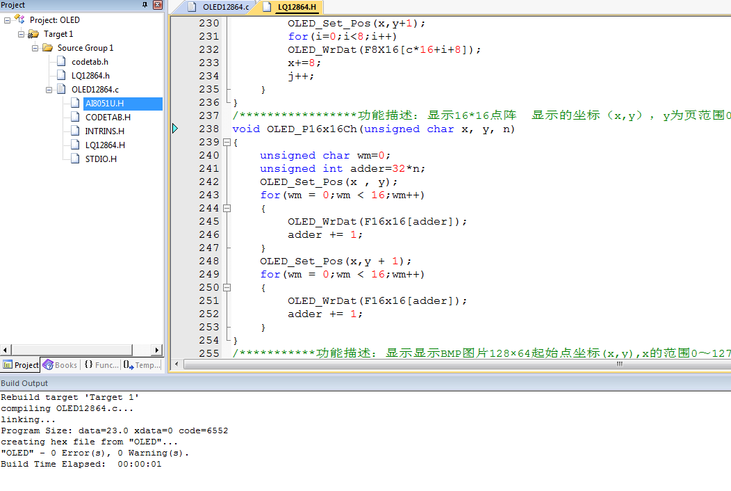

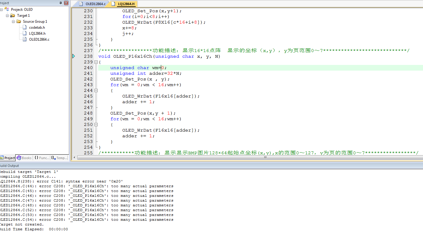

KEIL中出现的函数大小变量问题,函数形参用小n和大N,对选择以Ai8051为目标器件的工程时编译出错,大N居然编译不通过,头次出现这个问题
具体表现:
工程目标为:89c52 参数大小写都能编译通过
工程目标为:AI8051 参数为大N时,编译不通过,改为小n编译通过

你的N可能是个宏定义

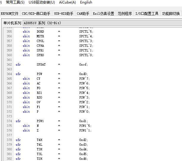

PSW中有个N(头文件有定义),表示负数位,有冲突

应该是这个有冲突

改成NN应该就可以了
