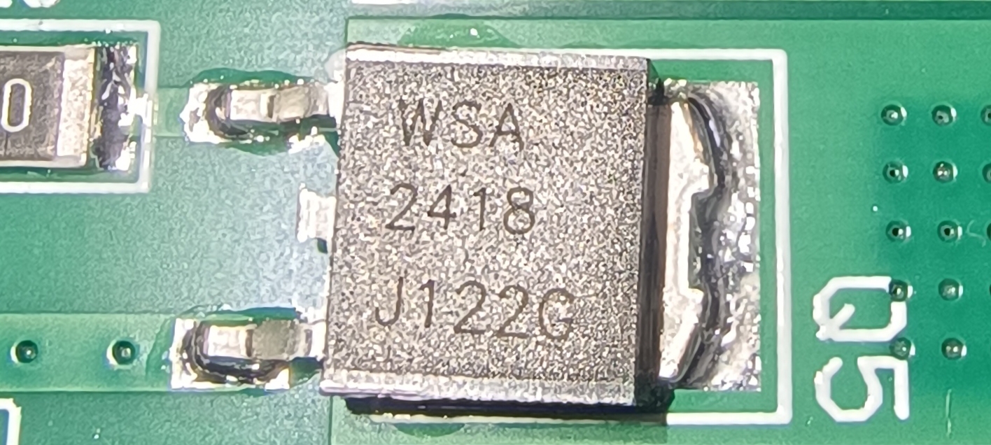

发表于 2026-4-3 15:19:20 | 显示全部楼层 |阅读模式
左边脚只有一个3K电阻,感觉不像MOS
看起来就是TIP122
这个内部电路的话,里面的电阻是多少?驱动电阻3K的话,是否需要在基极和射极之间并联一个电阻?另外驱动比如电磁阀一类的感性负载,里面有个二极管了,是否还需要在负载上再并联二极管?

发表于 2026-4-3 15:51:05 | 显示全部楼层
可能为达林顿管
电流驱动能力较大

发表于 2026-4-3 16:00:53 | 显示全部楼层
片内集成了电阻和二极管
确保基极电平状态稳定
感生电流释放加快

发表于 2026-4-3 17:00:37 | 显示全部楼层
好吧,刚搜了下,AI说需要加的

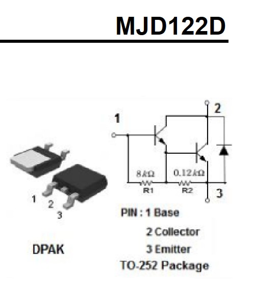

发表于 2026-4-3 17:21:28 | 显示全部楼层
Slkor(萨科微)的达林顿三极管MJD122D,可以看看手册,里面有具体的电阻值配置。
三极管内部二极管只能解决自身倒灌保护,对感性负载的感生电动势无能为力,还得外部续流二极管。

发表于 2026-4-3 17:30:50 | 显示全部楼层
达林顿管
