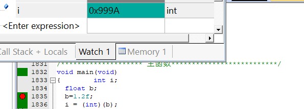

    int i;
        float b;
        b=1.2f;
        i = (int)(b);
正常结果应该为i=1;
在项目中添加AI8051U_32_TFPU.LIB后,计算结果为i=0x999A;
这怎么搞?

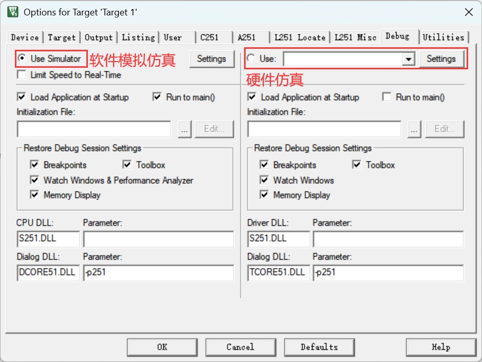

发表于 2026-4-1 16:59:02 | 显示全部楼层
AI8051U_32_TFPU.LIB 需要使用芯片的硬件运算单元进行计算。
而你使用的是软件模拟仿真(运行过的指令左侧变绿),跟硬件没有关联,自然得不到正常的硬件计算结果。

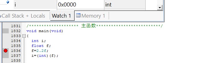

发表于 2026-4-2 08:05:04 | 显示全部楼层
而你使用的是软件模拟仿真(运行过的指令左侧 ...
使用硬件仿真结果是0

发表于 2026-4-2 10:44:41 | 显示全部楼层
mads*** 发表于 2026-4-2 08:05
使用硬件仿真结果是0
参照硬件仿真帖子或者视频看看仿真设置是否正确

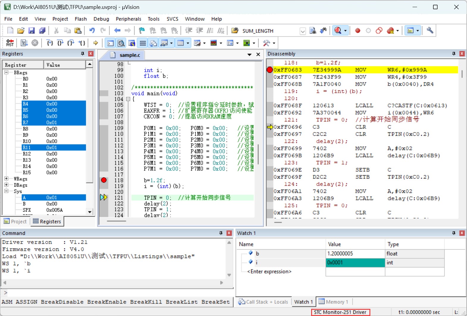

发表于 2026-4-2 11:37:11 | 显示全部楼层
我知道怎么回事了。但是很奇怪,可能是我理解不够
第一种情况
void main(void)
int i;
float f;
f=1.2f;
i=(int)(f);
结果是f=0,i=0;
第二种情况
int i;
float f;
void main(void)
f=1.2f;
i=(int)(f);
结果i=1;f=1.2,正常。
不懂为啥。

发表于 2026-4-2 11:49:41 | 显示全部楼层
第一种情况
全局变量有分配地址,仿真只能观察全局变量

发表于 2026-4-2 12:02:21 | 显示全部楼层
我又试了试,这样可以
void main(void)
int data i;
float data f;
f=1.2f;
i=(int)(f);
