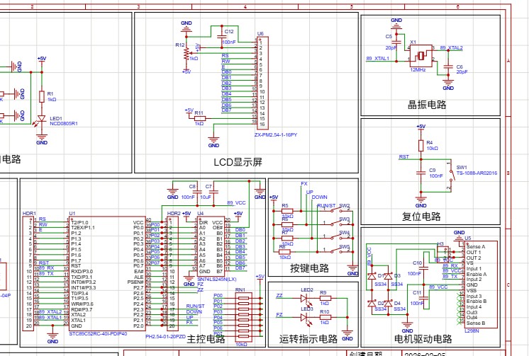

用STC89C52RC40I-PDIP 芯片 P0 输出 想给LCD1602显示信息,但是无论怎么修改程序,一直不能显示任何信息。这个怎么解决。

可以下载可靠的参考例程
模块供电是否稳定
检查插紧

89c52的P0要加上拉电阻吧
