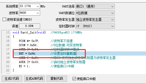

发表于 2026-3-29 08:44:09 | 显示全部楼层
编译说没有这个BRT

发表于 2026-3-29 08:46:33 | 显示全部楼层
xiaob*** 发表于 2026-3-29 08:44
编译说没有这个BRT
在老的头文件里面地址0X9C,在这个新的头文件里面就没有这个地址

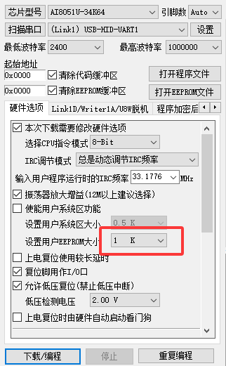

发表于 2026-3-29 09:04:17 | 显示全部楼层
这里设置1K,就是两个扇区吧
为何read(0x02,(char*)0x10,(uchar*)ps,sizeof(ps));这样读不到数据?这样就是在0X0210读的,5A60是好使的。
刚试了一下,要把下载那里设置位2K,才行。2K不是4个扇区吗?

STC12C5A60S2 系列的串口  有专用波特率发生器, Ai8051U-8Bit 系列的无专用波特率发生器

发表于 2026-3-30 07:34:44 | 显示全部楼层
angm*** 发表于 2026-3-29 14:05
STC12C5A60S2 系列的串口  有专用波特率发生器, Ai8051U-8Bit 系列的无专用波特率发生器 ...
是,就是这个问题,从一开始就搞错了。
重新做了波特率结果导致T1没有中断
现在都OK了
