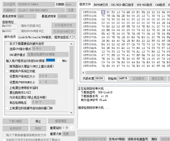

如题,同样的电路板和连接方式,一共有3个下载器。
第一个新的下载器能正常下载。
第二个下载器和第三个下载器之前能正常使用,前天突然不能下载程序了。每次下载程序都会卡在“继续检测目标单片机 ..”这里。如图所示。
第二个下载器重新制作后不重新上电,程序可以正常烧录。但是下载器重新上电后,下载程序又会卡在“继续检测目标单片机 ..”这里。
第三个下载器重新制作后,不管下载器是否重新上电,下载程序均会卡在“继续检测目标单片机 ..”这里。
请问这个是哪里的问题,要怎么解决?

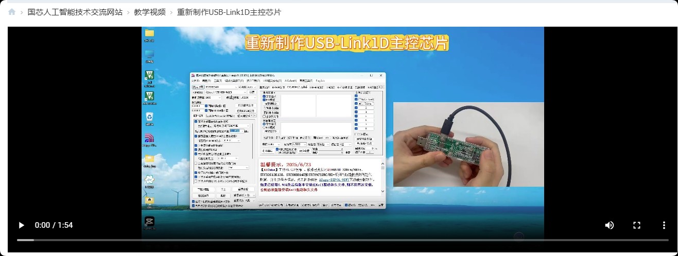

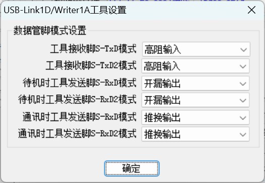

参考视频手动更新工具固件,按住KEY1不放,按一下KEY2,松开KEY2,松开KEY1,进入固件更新模式。更新时修改引脚模式:
  • 打卡总天数:299

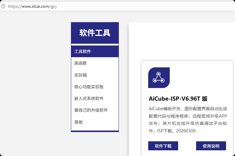

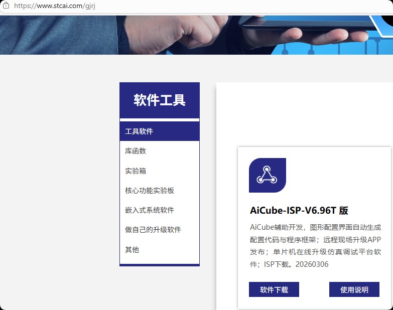

用最新的烧录软件,手动更新下固件
