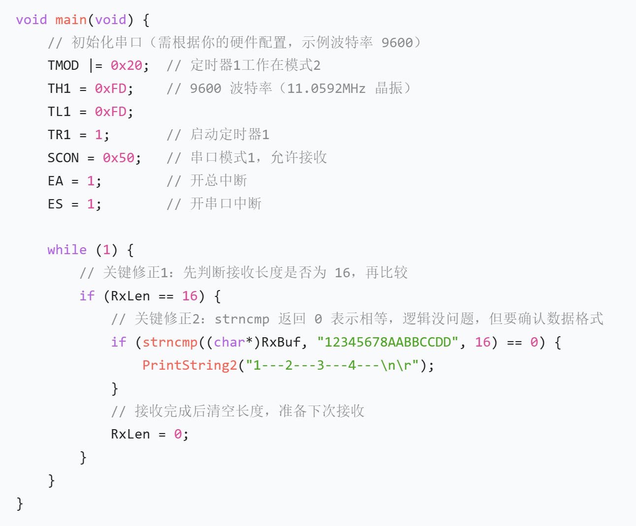

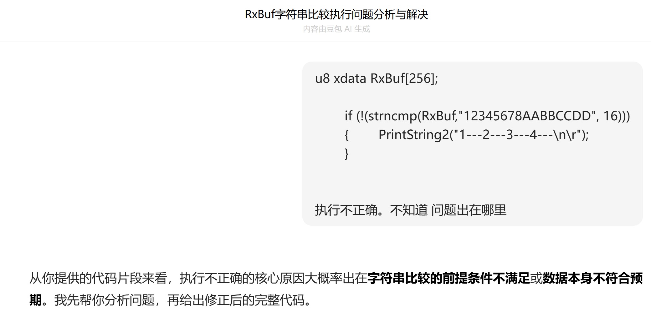

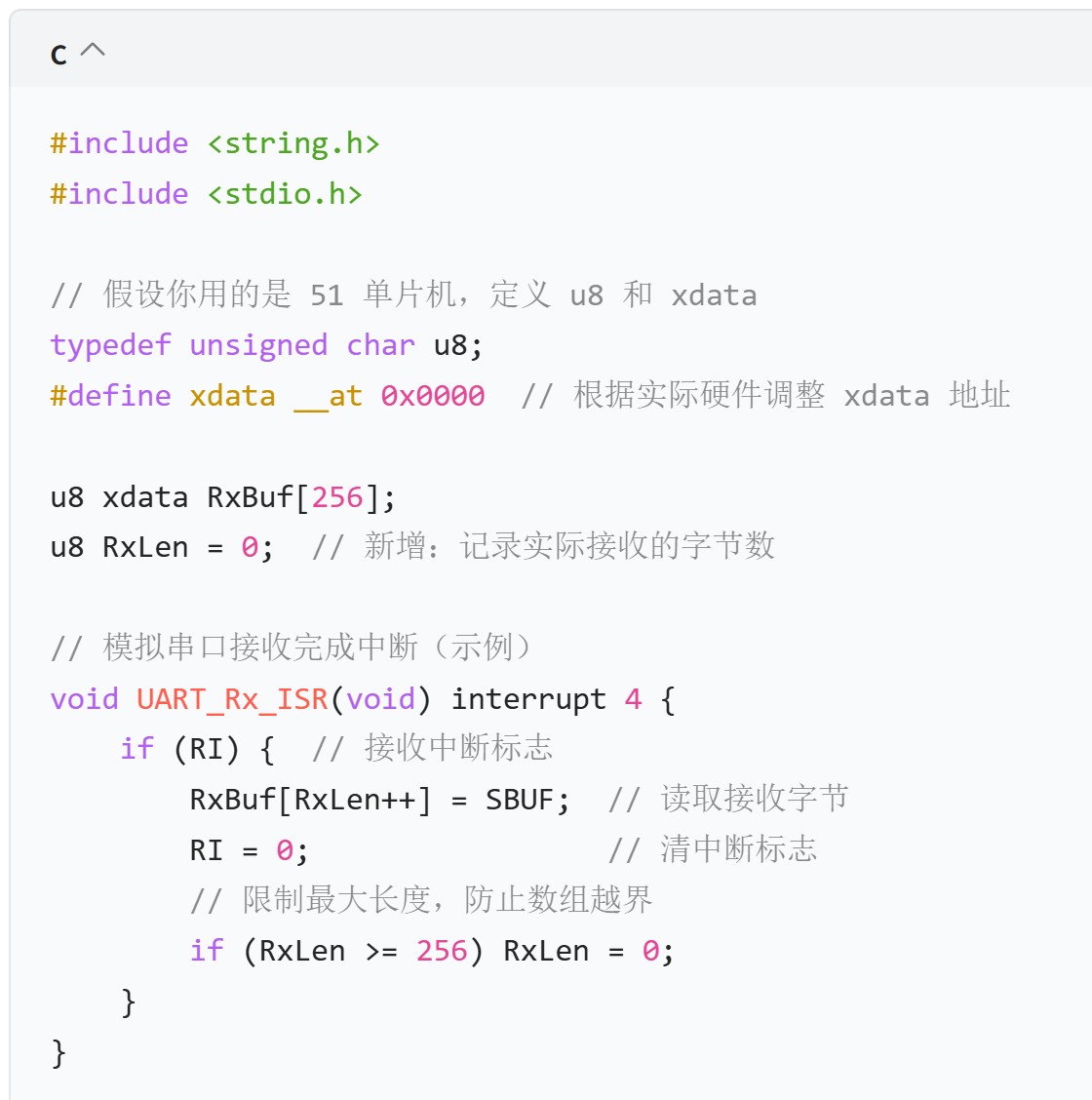

高手  千问,豆包
问题分析
  • strncmp 函数的特性:
    • strncmp 是按字节比较字符串,要求被比较的内存区域必须是有效的 ASCII 字符(0x00-0x7F),且通常期望以 \0 结尾(虽然 strncmp 按长度比较,但数据异常仍会导致结果错误)。
    • 你的比较长度是 16,但如果 RxBuf 中实际接收的字节不是 12345678AABBCCDD 对应的 ASCII 码(比如是十六进制字节而非字符),比较结果必然不相等。
    • 示例:"A" 的 ASCII 码是 0x41,而如果 RxBuf 中存的是十六进制 0xAA(而非字符 'A'),两者完全不同。
  • RxBuf 数据来源问题:
    • 你用的是 u8 xdata RxBuf[256](51 单片机的扩展 RAM 数组),串口接收的数据可能存在:
      • 接收字节数不足 16 个;
      • 数据包含不可见字符(如换行、空格、校验位);
      • 接收顺序错误或字节丢失;
      • 数据是十六进制字节(如 0x12、0x34)而非字符('1'、'2')。
  • 代码逻辑的潜在问题:
    • 缺少对 RxBuf 接收完成的判断(比如未检查接收长度是否为 16);
    • 没有排除接收过程中的干扰字节。
修正后的代码(可直接运行)

这 豆包 这么疯狂的回答,难怪 MEMORY 疯涨
自己问下 豆包, 为何你还是没搞定
