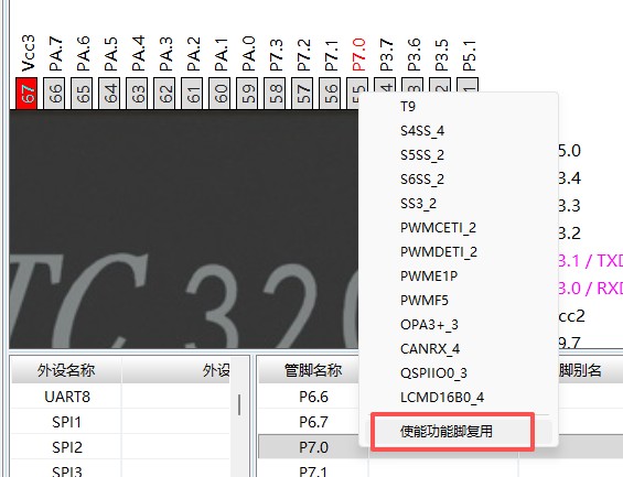

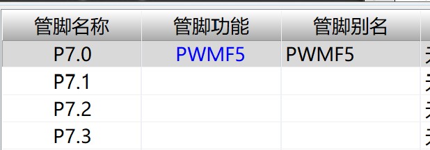

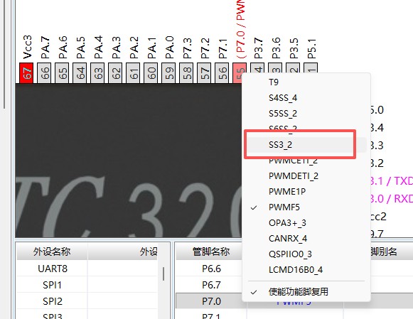

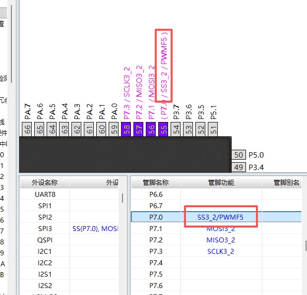

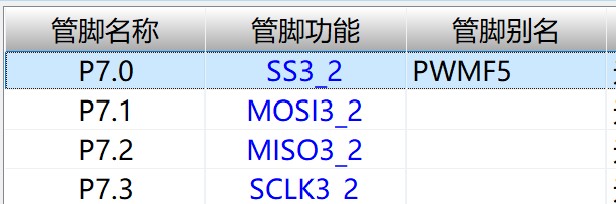

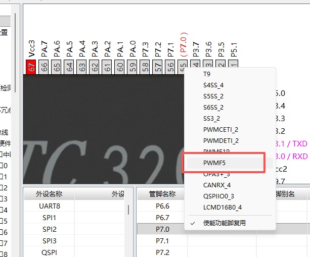

在图形化I/O口配置界面中进行如下配置:
1、首先在P7.0口上点击鼠标左键,选择“使能功能脚复用”
2、在P7.0口上点击鼠标左键,选择“PWMF5”功能
3、在P7.0口上点击鼠标左键,选择“SS3_2”功能
设置完成后,P7.0就可以复用功能了
