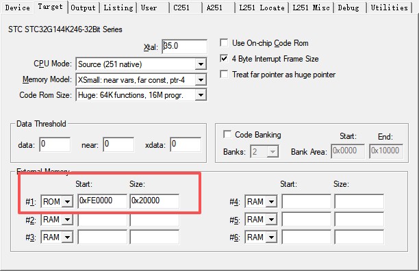

芯片:STC32G12K128;  用户EEPROM设置保留16K;
不加密的时候,用户EEPROM区设置=16K,EEPROM用户数据写入多少次都不会丢失;
加密的时候,用户EEPROM区=128K[原设16K无法写入,按手册要求设为128K],每次写入EEPROM用户数据每次都被擦除;

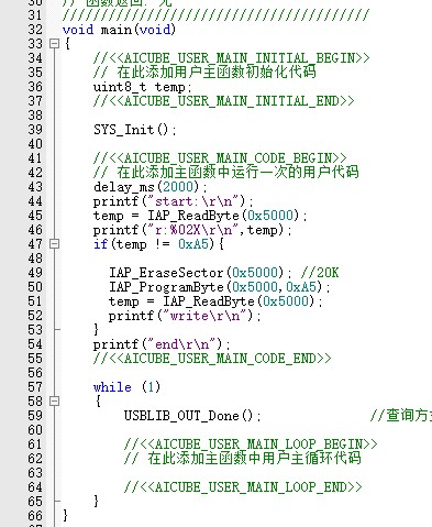

未复现,检查以下选项。IAP访问避开代码大小尽可能靠后
上传复现视频,代码工程

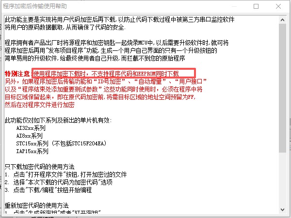

您好!
我描述的有的不清楚,您这代码是128K加密升级后写EEPROM操作;
  我碰到的问题是存于EEPROM中的数据,在使用加密下载后存于EERPOM中的数据会丢失、使用未加密下载的话EEPROM中的数据不会丢失;
  现在的问题就是加密下载如何设置不会擦除作为用户EEPROM区的数据,用户数据区地址现为FE0000-FE3FFF:16K大小;程序大小有70k左右;
不支持 [attachimg]133504[/attachimg]  详情 回复 发表于 2026-3-13 10:23

发表于 2026-3-13 10:23:40 | 显示全部楼层
lm2*** 发表于 2026-3-13 10:09
您好!
  我碰到的问题是存于EEPROM中的 ...
不支持

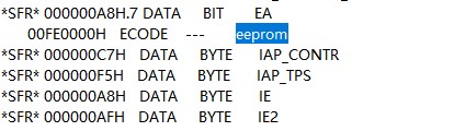

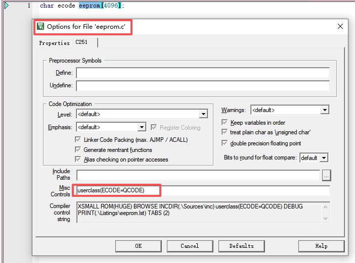

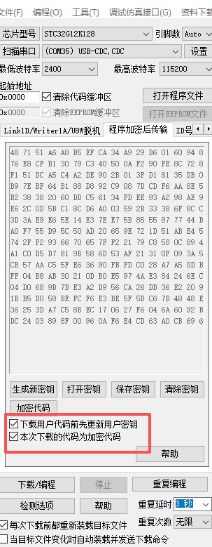

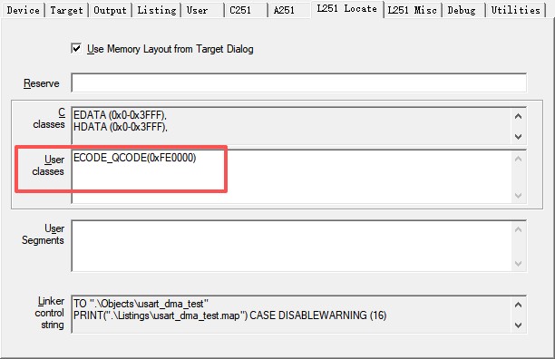

发表于 2026-3-17 15:01:28 | 显示全部楼层
谢谢!
STC8H8K64U的程序加密后传输正常没有问题,STC32G12K128的程序加密后传输不行;
STC8H8K64U和STC32G12K128的USB功能只要芯片执行过休眠唤醒,USB就失效只能断电恢复;
  看样得看后期的芯片是否修正了最常用的USB和加密传输功能!
1.加密功能:试下将eeprom文件封装为code数组和代码一起下载 [attachimg]133910[/attachimg] [attachimg]133907[/attachimg] [attachimg]133908[/attachimg] [attachimg]133905[/attachimg] 2.usb睡眠问题: https:  详情 回复 发表于 2026-3-17 16:37

发表于 2026-3-17 16:37:21 | 显示全部楼层
lm2*** 发表于 2026-3-17 15:01
谢谢!
STC8H8K64U和STC3 ...
2.usb睡眠问题:
https://www.stcaimcu.com/forum.p ... 2952&pid=211513
