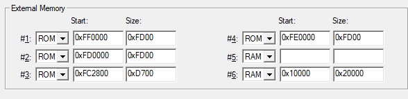

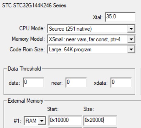

keil中设置为xsmall模式ram设置为0x10000-0x20000的考究是什么,不能设置为0x00000-0x20000 ...

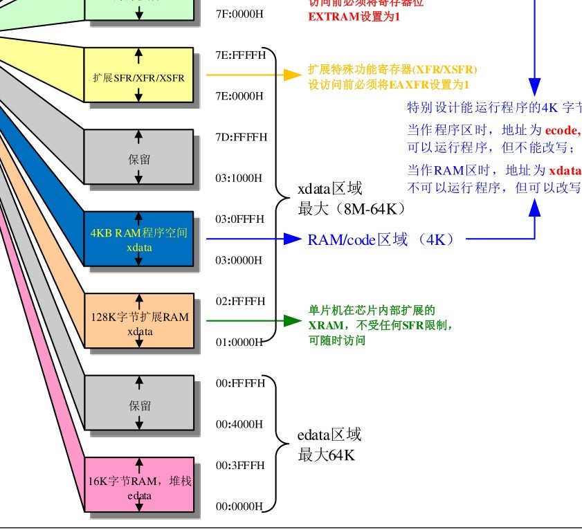

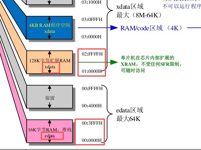

官方的地址描述,看不太懂,large模式下ram要改成0x10000-0x20000的考究又是什么呢 ...

不分模式,都要按此存储器绝对地址和大小设置。
另外自己设置可以决定哪些区域启用,哪些区域不使用,别非必须按连续地址设置。
