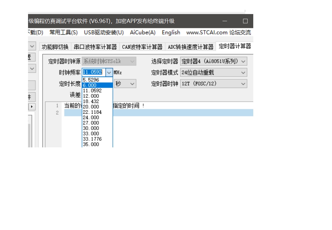

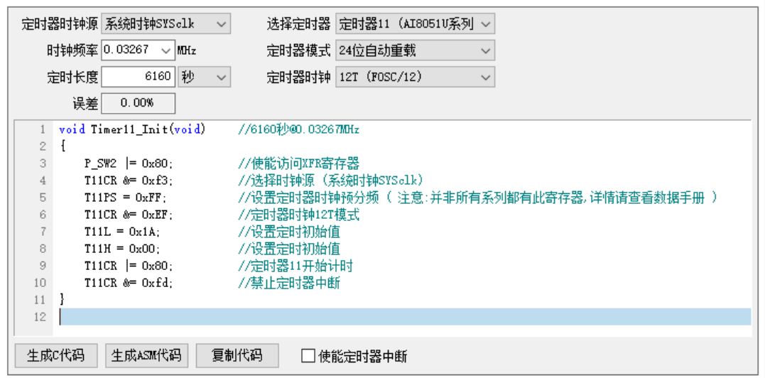

最多能定时多长时间?//616秒@0.32678MHz

发表于 2026-3-11 14:27:36 | 显示全部楼层
请教:在696R没有0.32768M,新下载696T也没找到。你是怎么操作的?
......摸索到了,手动输入。
谢谢
