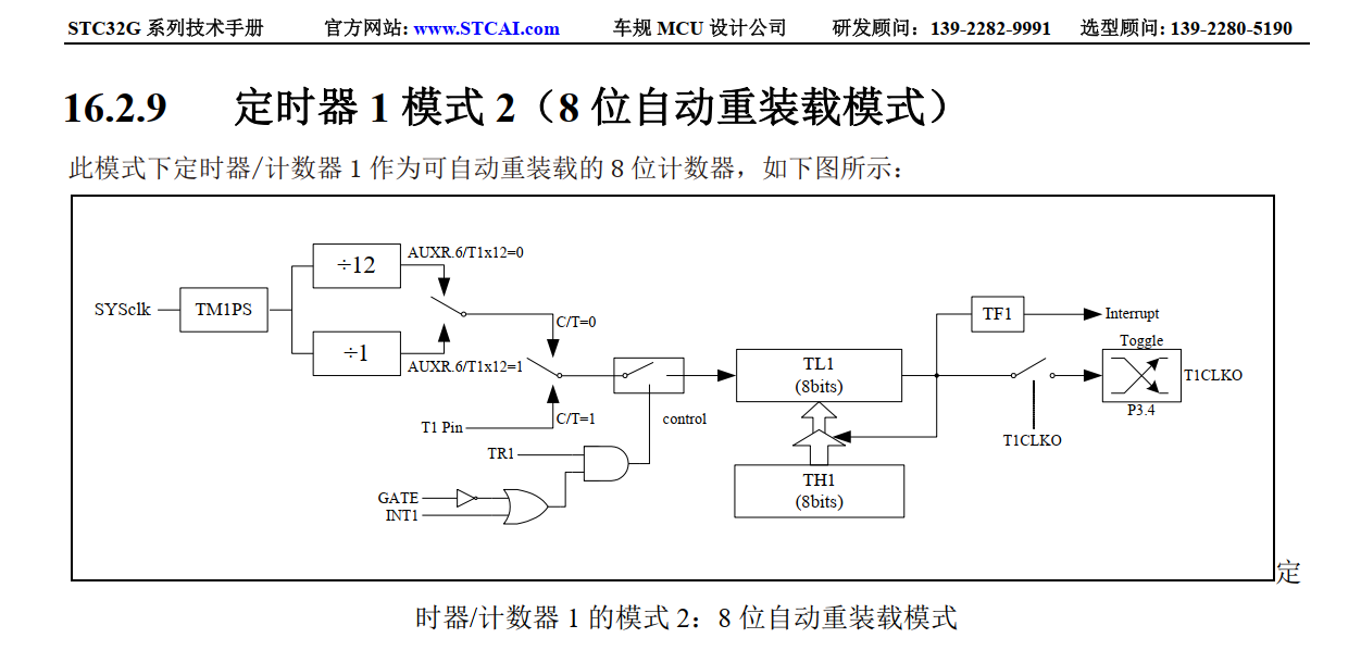

发表于 2026-3-10 09:27:31 | 显示全部楼层
只负责接通与关断时钟,
又执行TR0=1,是接着当前的状态继续计时
