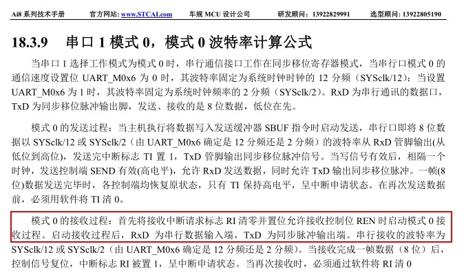

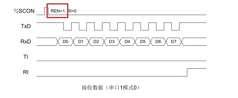

楼上已给答案,因为是模式0,且REN置1了,所以有波形。
一般用模式1。

erci*** 发表于 2026-3-10 12:16
正常,当工作在模式0时,TX输出‌同步移位时钟脉冲
并且开了REN是要收数据

utxt*** 发表于 2026-3-10 10:52
你没明白我的意思,我主要是想表达,串口1设置P3.7为TXD1,P3.6为RXD1,引脚悬空。程式运行P3.7不应有输 ...
除非外接了发送端口,接收PIN不应悬空,建议开启上拉电阻,否则可能会不断接收到数据
