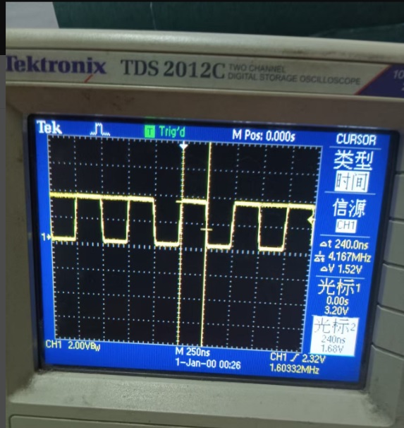

百思不得其解,为什么会这样?

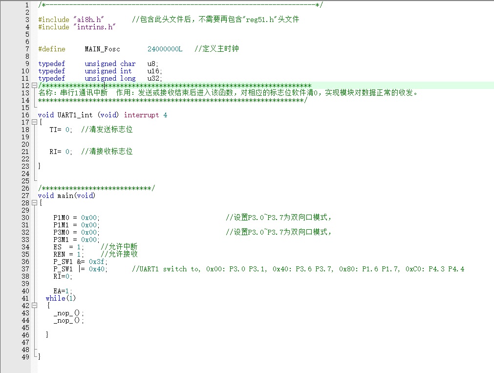

程序代码
程序代码

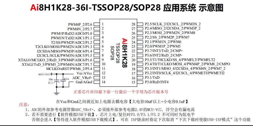

电路图
电路图
程序烧录后,P3.7输出波形
程序烧录后,P3.7输出波形

串口接收一直中断,怎么办,还有哪位上仙没有供到?在线等

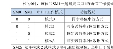

SM0、SM1没有配置、波特率没有配置,
手册中有例程你看看啊

那你说说你配置的是模式几?用哪个定时器产生波特率?波特率多少?

你没明白我的意思,我主要是想表达,串口1设置P3.7为TXD1,P3.6为RXD1,引脚悬空。程式运行P3.7不应有输出,P3.6引脚不应引起串口接收中断,我认为STC单片机在这里埋了一个雷,串口参数配置与否,P3.7输出不会有任何改变。为什么会出现这种现象?说明书PDF没有介绍

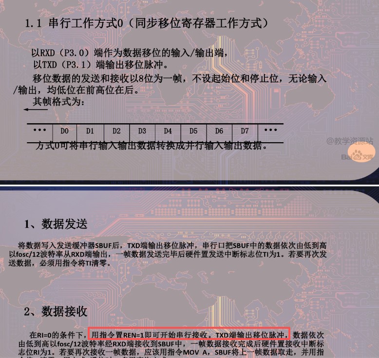

正常,当工作在模式0时,TX输出‌同步移位时钟脉冲
并且开了REN是要收数据
