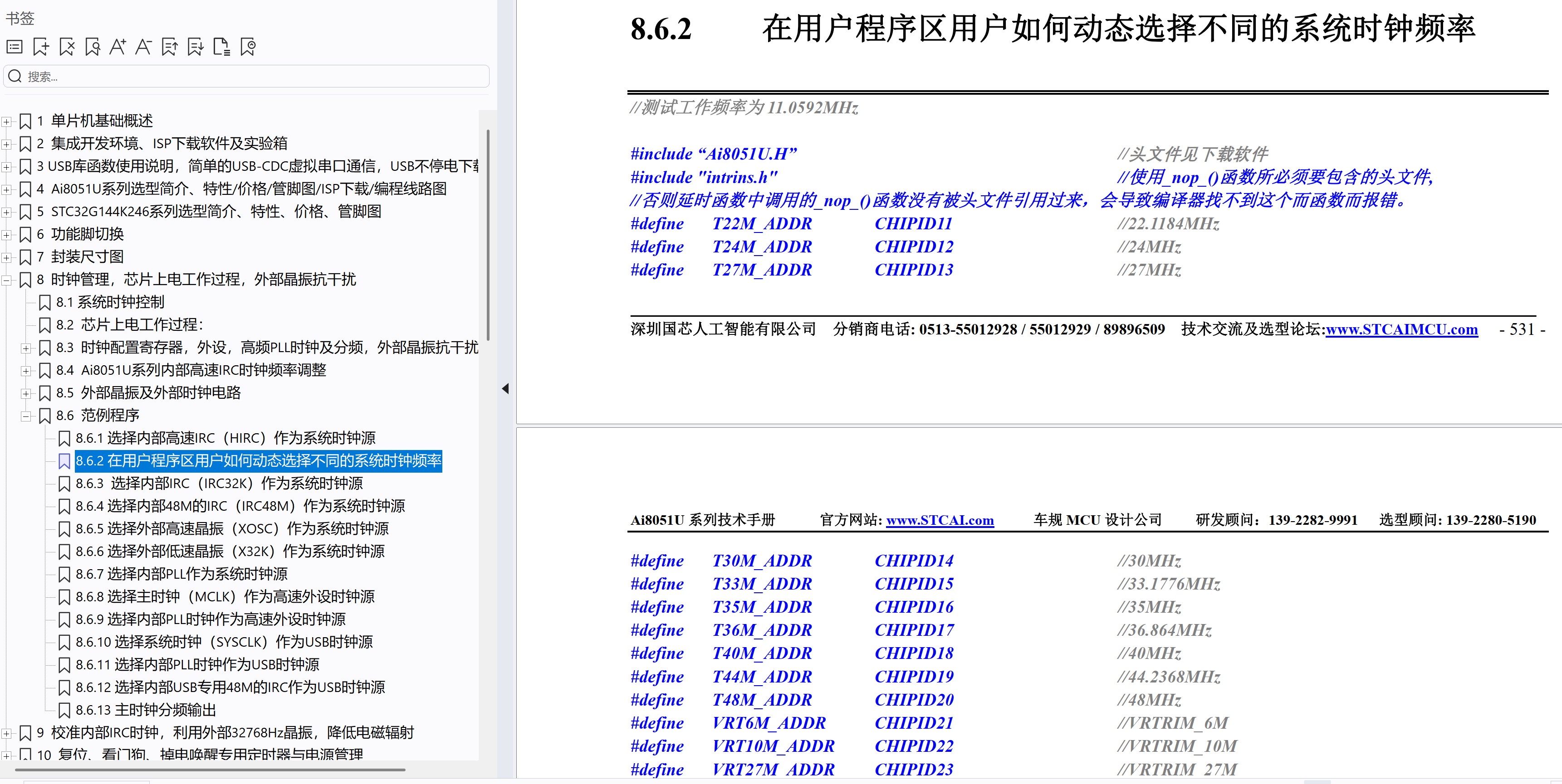

好奇:ai8051u能够动态切换主频么?  比如我们在设备不点亮屏幕时使用6MHZ作为主频运行,然后当我们按下按钮需要进行屏幕显示时就将主频进行切换到24MHZ去刷新屏幕显示。又或者是这个进入低功耗模式时被我们这个RTC或者其他中断唤醒时采用6MHZ运行一段时间,发现没有任务又进行睡眠,如果有任务那就针对不同任务对主频进行设置?

收到,感谢指导,原来是我的手册问题。已更新手册

一般我们的低功耗设备绝大多数的时间都是掉电状态。。然后定时到了唤醒,做一些操作。所以我们是唤醒的状态下,尽量快的执行操作,然后尽快进入掉电模式,所以一般不会降频使用。除非是那种不能进入掉电模式的需求才会考虑低频运行。

感谢各位大佬的帮助,现在思路是:设备上电后一段时间后进入低功耗模式(目前是25ua),亮屏后24MHZ运行,息屏后6MHZ运行
