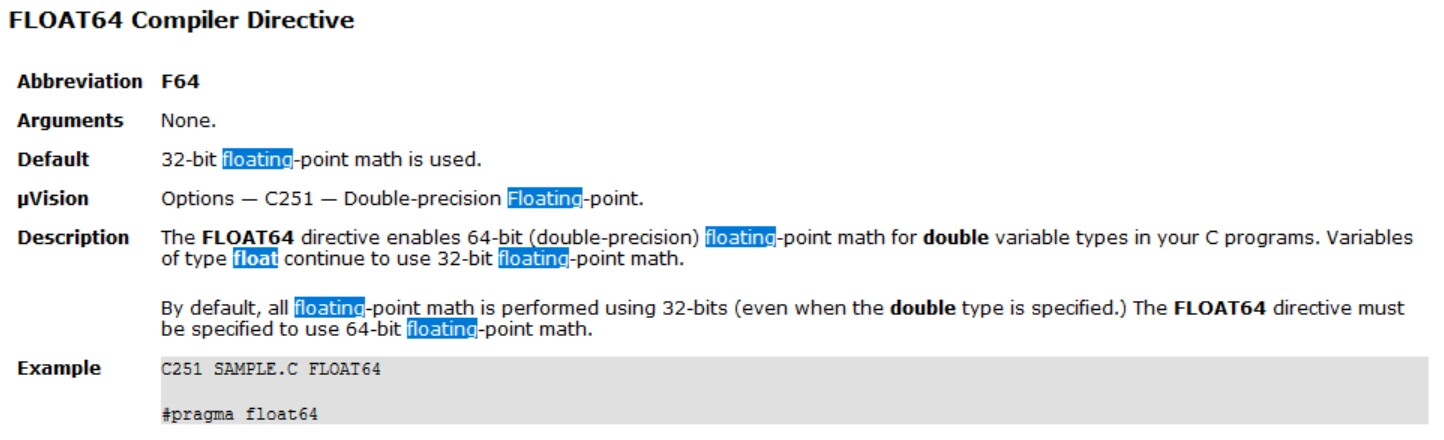

有需要用到三角函数计算的应用,使用单精度浮点(float)进行运算误差太大,请问STC32G12K128是否支持双精度浮点(double)?双精度浮点类似是否占用8个字节?

请问是支持还是不支持呢?我说的是软件的,不是硬件双精度。
这是C251编译器上使用双精度的用法介绍,您参考下  详情 回复 发表于 2023-5-17 14:55
明白了,感谢您!
