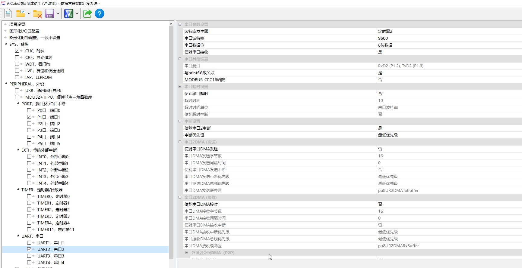

用AICube 生成了框架,正常应该是我在串口助手发送什么字符串(回车换行)
单片机AI8051U就会送什么
在串口1就一切正常,同样的设置,串口2就不能正常工作
在串口助手发送汉字字符串出现如下画面:
AI8051U芯片进入了(HID1) USB-Writer 状态,不知道问题出在哪里?
设置的画面是这样的
UART2.zip
395.04 KB, 下载次数: 3

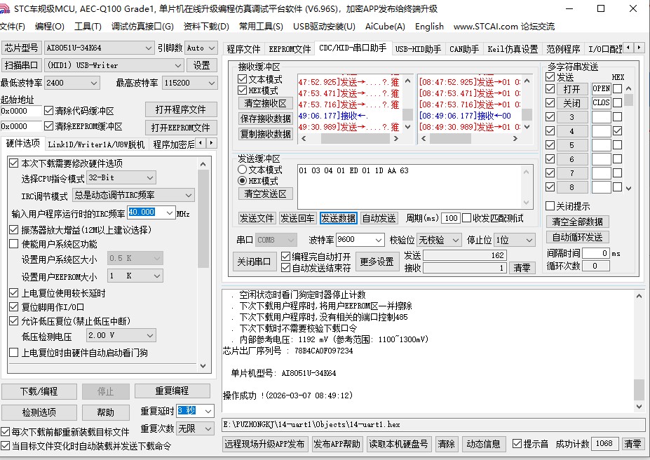

发表于 2026-3-6 18:09:39 | 显示全部楼层
哦哦
我尝试了新版本,故障现象没有改变,
我把超时中断是程序段移植过来,也是一样:
首先是编译没报错,下载后串口状态不对:
看图:
这个 (HID1) USB-Writer 不是我按P32+power键出现的,是我下载完自动出现的,在这个状态,肯定是不能正常工作的
怎么才能解决呢?  我打算把AiCube 用好,就可以阶段性放松,不用查寄存器.........
看来还不太可靠,更可能是我哪里搞错啦?还有一种可能,就是STC的本意是PC机和单片机之间的串口通信,是直接用USB_CDC串口,不用在外接USB转TTL再接串口?
因为我今天发现,无论是串口2或者串口3,使能USB-CDC串口后,使用USB-CDC串口和单片机通信的话,是非常顺畅的.............

发表于 2026-3-9 17:12:39 | 显示全部楼层
这个 (HID1) USB-Writer 不是我按P32+power键出现的,是我下载完自动出现的,在这个状态,肯定是不能正常工作的====P3.2不要接地,退出USB下载模式
STC的本意是PC机和单片机之间的串口通信,是直接用USB_CDC串口,不用在外接USB转TTL再接串口===对的。

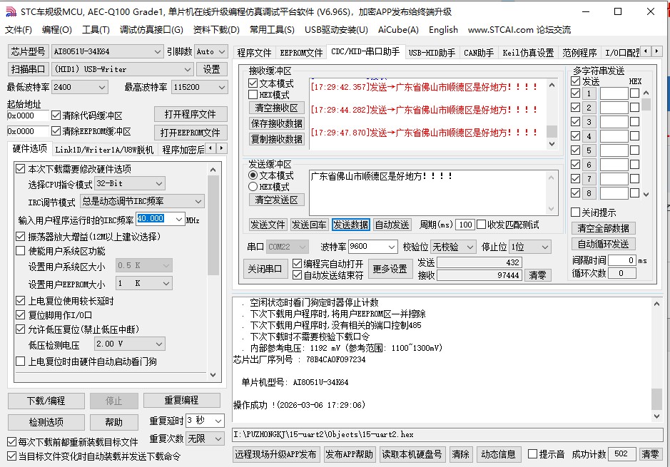

发表于 2026-3-15 09:37:53 | 显示全部楼层
32G12*** 发表于 2026-3-9 17:12
这个 (HID1) USB-Writer 不是我按P32+power键出现的,是我下载完自动出现的,在这个状态,肯定是不能正常工 ...
万分感激您,确实是,本身单片机串口就2根线,资源有限,所以我才猜想STC公司应该是倡导MCU和PC助手通信的时候,直接用USB-CDC,明显快很多......................
