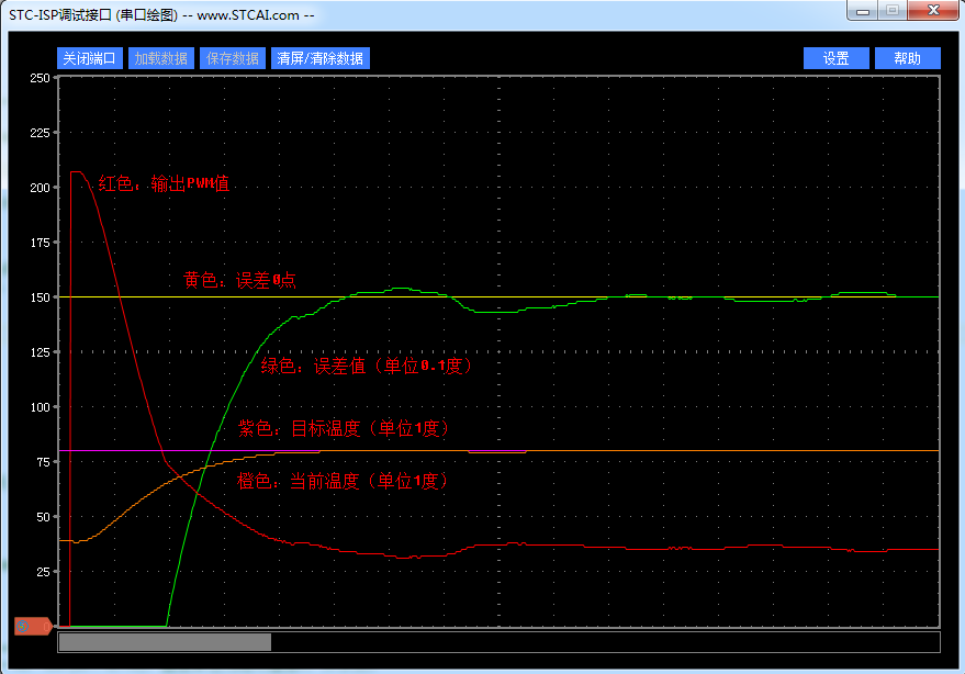

串口绘图,AIapp-ISP V6.94R,效果非常好,用于曲线监控最好不过了

ma*** 发表于 2023-8-30 12:49
配置:
测试我的PID例子,直接下载HEX文件测试,即可看到波形。
PID 算法来了,视频讲解; PID温控;USB-CDC虚拟串口/就是串口;串口绘图
https://www.stcaimcu.com/forum.php?mod=viewthread&tid=3720

发表于 2023-8-30 13:23:00 | 显示全部楼层
和单片机端有什么关系!?
我这边,这个“关闭串口”的文字,在任何情况下,都不会出现。
我在同事WIN7上试出效果了:当主界面打开/关闭串口,串口绘图界面同时自动打开/关闭串口;点击串口绘图界面打开/关闭串口,主界面同时也自动打开/关闭串口。
而我的电脑就不行,主界面和串口绘图界面,就没有“同步”。我的系统是,win10企业版LTSC。

梁*** 发表于 2023-5-23 16:17
ADC采样绘图例子:
本例程基于"实验箱V9.6"(STC8H8K64U为主控芯片)进行编写的绘图测试程序. 程序运行主频为2 ...
你好,我参照例程写了个PWMA触发ADC的程序,频率20K,但是很奇怪ADC中断三四秒才会产生一次,请教下这个是有什么资源冲突吗?
如果PWM输出20KHz正常,则允许中断就会按20KHz速度请求中断,如果进入中断慢,可能是别的中断拖慢了。 先关闭其余中断,只留PWM中断,PWM中断里取反一个IO指示,示波器观察。  详情 回复 发表于 2024-7-25 17:24

变形*** 发表于 2024-7-25 17:20
你好,我参照例程写了个PWMA触发ADC的程序,频率20K,但是很奇怪ADC中断三四秒才会产生一次,请教下这个 ...
先 ...
好的谢谢,确实有个timer1在跑,我先排查下
