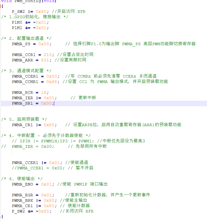

梁工您好,可以帮我看一下,我PWM重复计数为什么无法生效吗,另外请问怎么样才可以联系到你呢

梁工您好,可以帮我看一下,我PWM重复计数为什么无法生效吗,另外请问怎么样才可以联系到你呢 ...
这是初始化程序

发表于 2025-8-31 22:52:26 | 显示全部楼层
29-STC8H-PWMA-4对互补PWM输出P1口-重复计数器应用.rar (53.78 KB, 下载次数: 35)
30-STC8H-PWMB-4个单端PWM输出P2口-重复计数器应用.rar (53.68 KB, 下载次数: 26)
29-STC32-PWMA-4对互补PWM输出P1口-重复计数器应用.rar (52.91 KB, 下载次数: 30)
30-STC32-PWMB-4个单端PWM输出P2口-重复计数器应用.rar (52.53 KB, 下载次数: 31)
