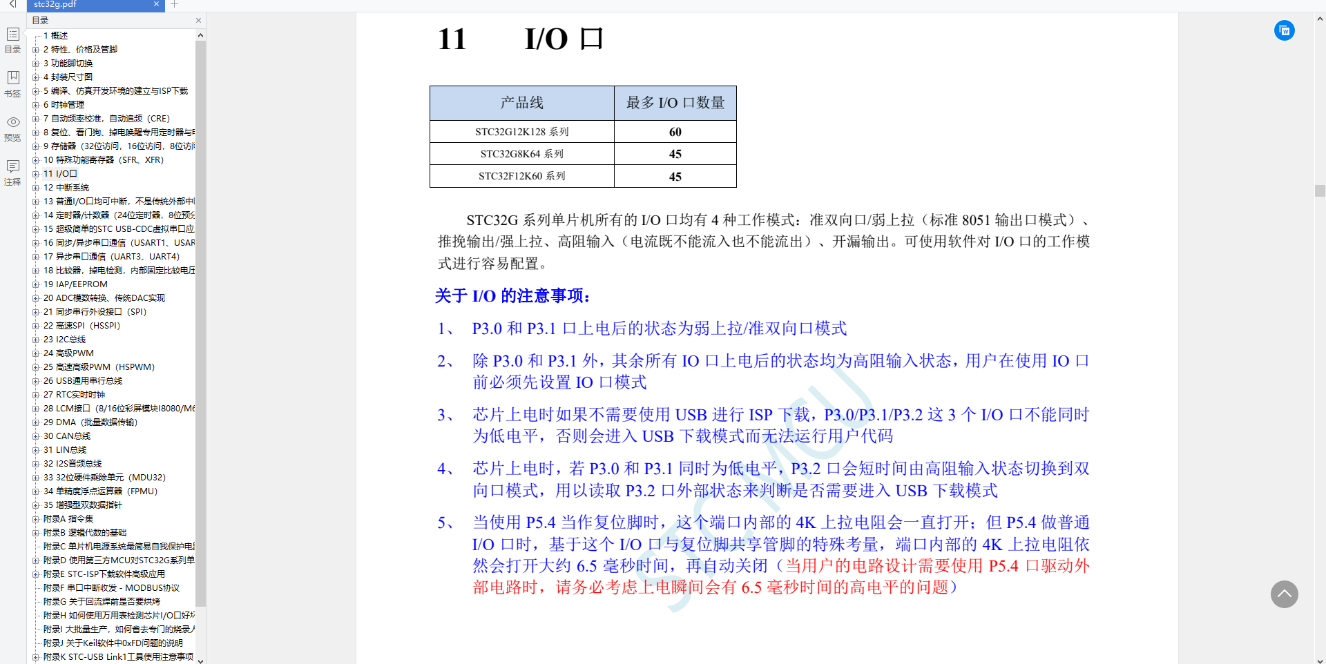

@梁工,用STC15W通过软件SPI操作LoRa RA-01,是可以的;可是同样的代码,使用STC32G,也修改了头文件,就不能正确读写RA-01,这是什么原因呢?

stc15默认端口好像是准双向口,STC32g是高阻输入,你移植过来之后IO口模式配置过了吗,另外就是程序里涉及到有软件延时的记得延时时间要修改

1、STC32的IO要设置,上电后是高阻,按需要设置模式。
2、STC32的IO操作是单周期,STC15是3周期,这个要注意。
3、示波器观察对比就可以看出问题。
另外,标题要写清楚问题,否则难以判断你要问什么问题。

IO口设置成准双向口和强推挽两种情况我都试过了,STC32G总是不行

STC32G的工作频率从24m到6m我也测试,也是不行的!

软件模拟SPI和寄存器的SPI这两种情况也是测试过
上示波器波形对比图。  详情 回复 发表于 2023-5-16 16:42
