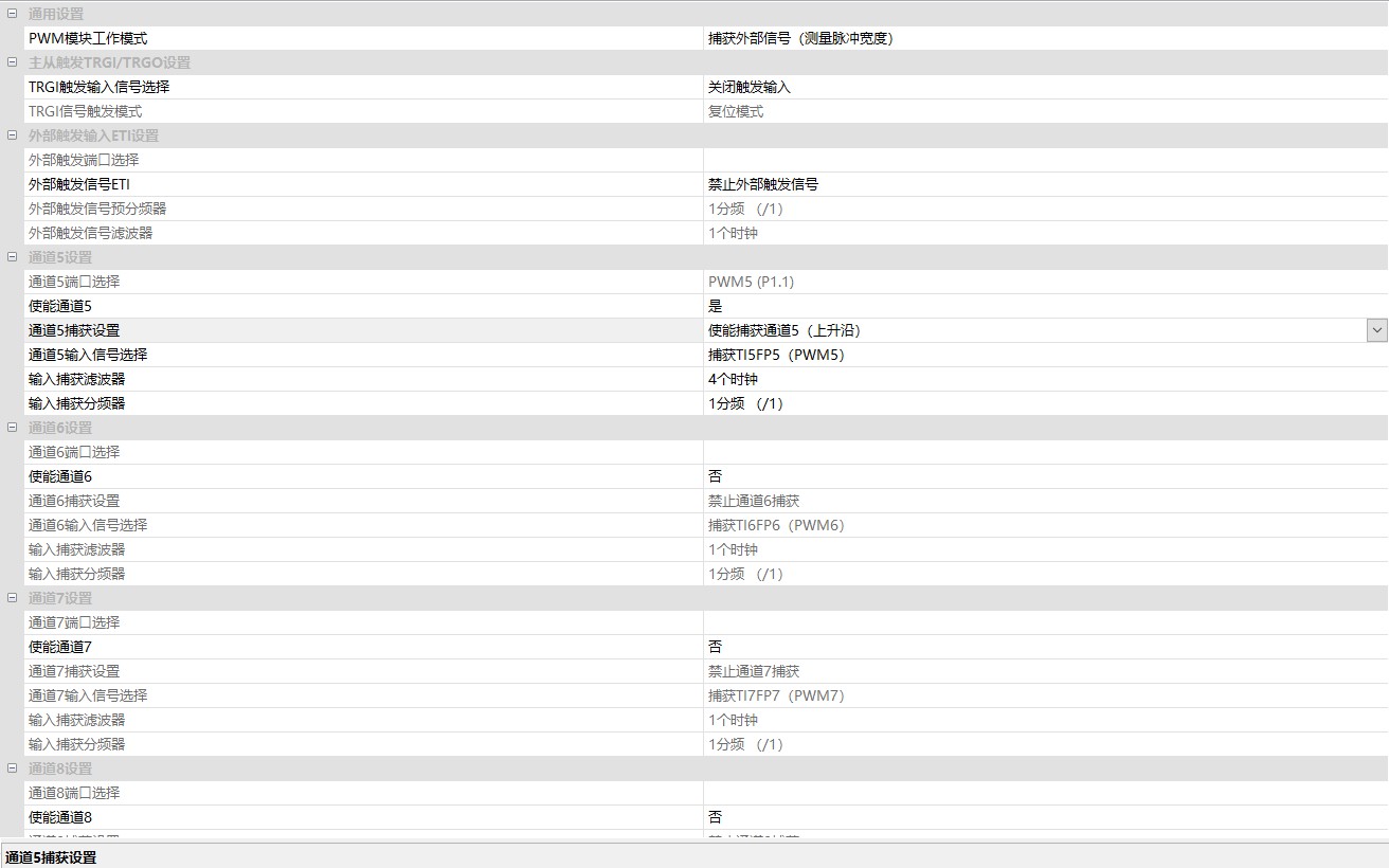

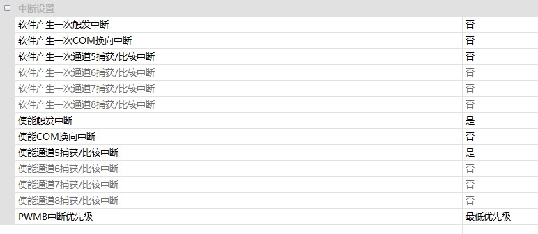

AiCube生成的项目,使用的是擎天柱开发板AI8051U,设置PWMB_5为输入捕获引脚,IO口是P1.1
AiCube的PWM输入捕获设置:

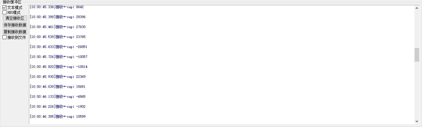

请教一下,PWMB中断服务程序获取的值串口打印出来一些数值,如何处理中断函数返回的值,正确提取出脉冲信号的高低电平宽度值。

谢谢大佬的指教,明天回到开机再试试,以上数值是PWM输入捕获到风扇转速FG的值,我想用捕获到的数值用公式转化成风扇每分钟的转速
