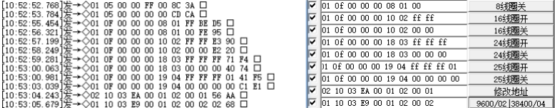

自动测试项目,选择STC32G12K一次打样完成,Modbus控制25路电子开关正常,支持国产。
STC32G12K
STC32G12K
工控板
工控板
指令
指令
指令测试
指令测试

悄悄的问一下,板子上面那一溜网口是干啥的0.0
  • 打卡总天数:248
  • 最近打卡:2026-07-05 07:11:30
759
759
发表于 2026-2-11 09:02:10 | 显示全部楼层
给旁边设备供电 通讯的

继电器驱动最好用光耦隔离开,多个继电器同时吸合断开的时候容易对MCU产生干扰。
  • 打卡总天数:221
  • 最近打卡:2026-07-05 08:16:04
598
598
发表于 2026-2-11 14:38:44 来自手机 | 显示全部楼层
485转换芯片和MCU之间也最好用ADUM之类的磁偶隔离开。后期稳定性会大大提高。
  • 打卡总天数:248
759
759
发表于 2026-2-11 15:25:10 | 显示全部楼层
hbz*** 发表于 2026-2-11 14:38
485转换芯片和MCU之间也最好用ADUM之类的磁偶隔离开。后期稳定性会大大提高。 ...
全隔离 485也隔离了
