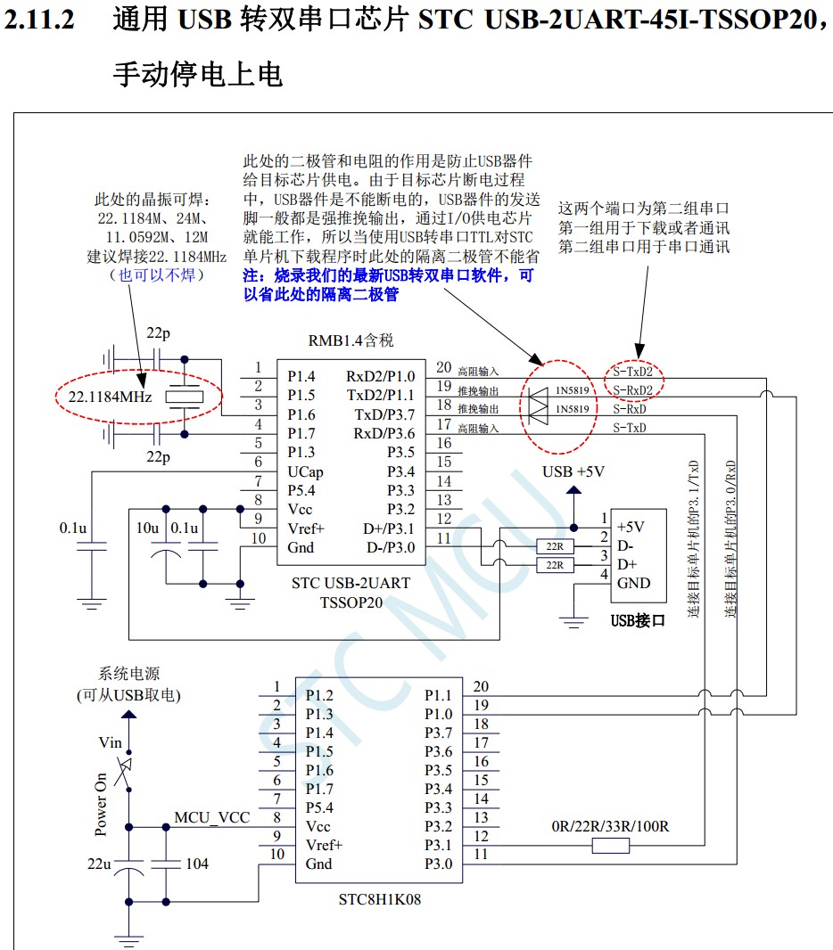

设计的精妙,问一下,能接晶体吗
  • 打卡总天数:210
  • 最近打卡:2025-10-17 09:12:44
788
19819
发表于 2023-11-8 09:51:55 | 显示全部楼层
如下,TSSOP20封装,可以接外部晶振,也可以不接
