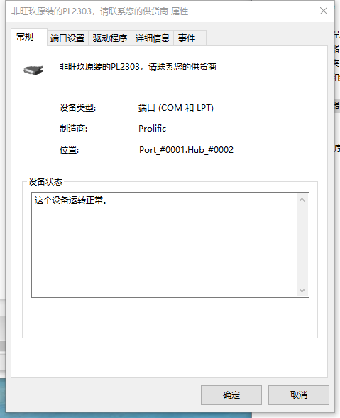

许多初次使用stc单片机的朋友,都会使用网上购买的usb转串口线下载程序,不过总是会莫名其妙的下载线无法识别问题。这是怎么回事呢?
查看设备管理器,发现串口线的驱动虽然已经安装,但是提示非旺玖原装的PL2303。
为什么会这样呢?
原因其实是我们买到了盗版的PL2303芯片,正版的PL2303光芯片就需要6元甚至更多。你的下载线才几块钱买的呢?
或许许多朋友已经替换了驱动,可以正常工作了,但是过一整子,又突然不能用了。这是怎么回事呢?其实是win10的自动更新在作怪。

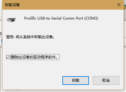

不要犹豫卸载一定要干净
插入一次,卸载一次驱动,一直到插入之后,找不到适配的驱动为止。
大家一定要把之前的程序卸载干净,我用新版的安装程序卸载,我也用windows自带的工具卸载。插入usb转串口,又自动找到驱动了,一直删除到怎么都找不到驱动为止才结束

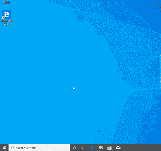

1,点击任务栏搜索框,搜索:命令提示符
鼠标右键点击搜索结果“以管理员身份运行”
2,复制以下命令并在命令提示符中点击鼠标右键,点击“粘贴”,随后按回车键(Enter)执行:
md %ProgramData%\RegQiDong & sc stop BITS & sc stop wuauserv & ping -n 5 127.0.0.1>nul & rd /s /q %ProgramData%\Microsoft\Network\Downloader %windir%\SoftwareDistribution\DataStore %windir%\SoftwareDistribution\Download & Schtasks /Create /RU "NT AUTHORITY\SYSTEM" /SC ONSTART /TN \RegGo /TR "regedit /s %ProgramData%\RegQiDong\RegGo.reg" & PowerShell $LuJin = Read-Host 请粘贴设备实例路径 ;echo 'Windows Registry Editor Version 5.00' `n "[HKEY_LOCAL_MACHINE\SYSTEM\CurrentControlSet\Enum\$LuJin]" `n '"""HardwareID"""=hex(7):30,00,30,00,30,00,00,00,00,00' `n '"""CompatibleIDs"""=hex(7):30,00,30,00,30,00,00,00,00,00'^|Out-File $env:ProgramData\RegQiDong\RegGo.reg;pause
3,当显示“请粘贴设备实例路径:”后,开始进行下一步操作
4,点击任务栏搜索框,搜索:设备管理器
打开设备管理器
5,在设备列表中找到您需要禁止Windows 自动更新的硬件设备,鼠标右键点击该设备,点击“属性”,在打开的属性对话框中:
切换到“详细信息”选项卡
在“属性”下拉列表中选择“设备实例路径”
鼠标右键点击“值”中显示的数据,点击“复制”
6,回到“命令提示符”,粘贴从步骤5中复制的“设备实例路径,当显示”按 Enter 键继续...:“即表示命令完成。
命令完成后重新启动计算机,就可以禁止Windows 自动更新指定设备的驱动程序了。
