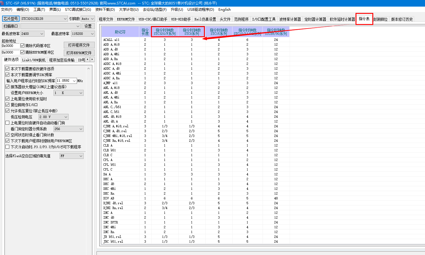

小伙伴您好,可以在我们STC-ISP(V6.91N) ISP烧录/辅助开发工具包一体化软件包里面看各系列指令对照表
stc-isp-15xx-v6.91N.zip
4.02 MB, 下载次数: 246
