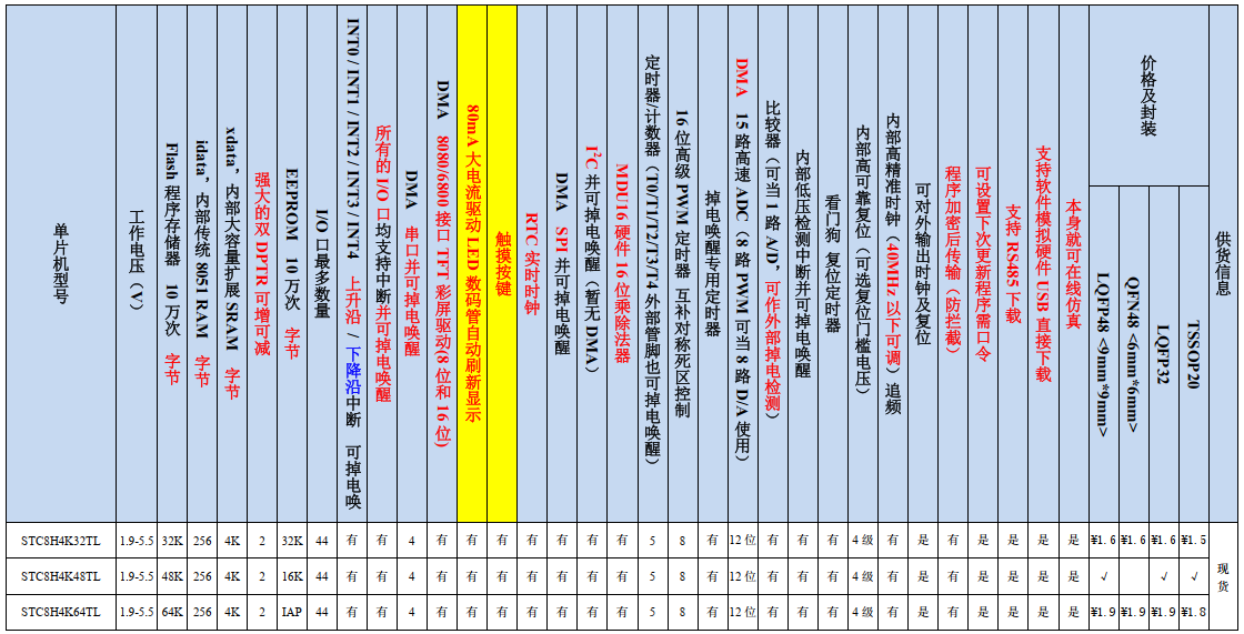

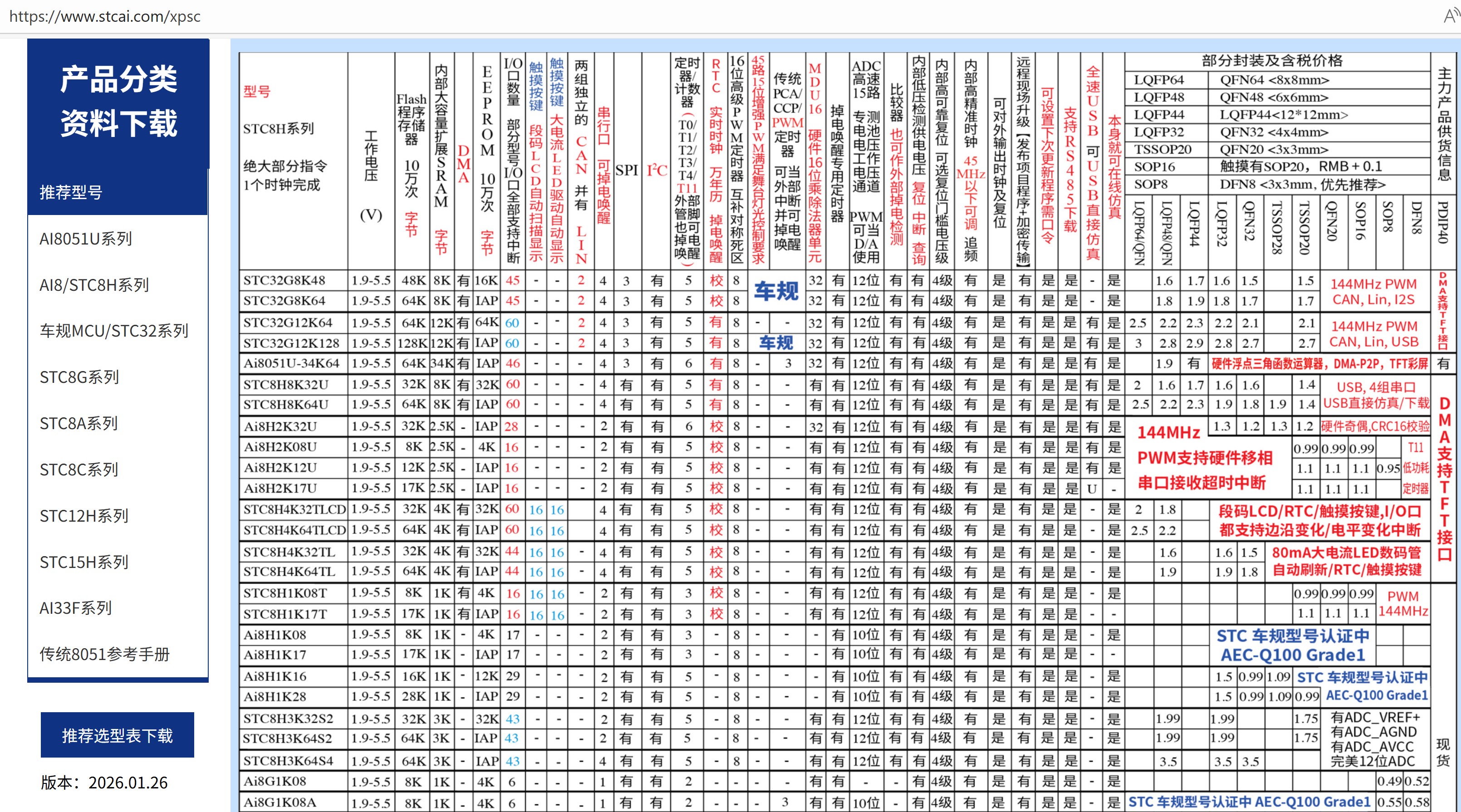

发表于 2026-1-30 11:59:02 | 显示全部楼层
xg*** 发表于 2026-1-30 11:20
请问有具体型号推荐吗
STC32G 没有
这个有 STC8H4K64TL-40I-LQFP48
COM 端串的【跳线电阻】,焊 0欧,或者不焊

发表于 2026-2-5 18:01:29 | 显示全部楼层
请问有具体型号推荐吗
型号后面带TL的全部都是增强显示驱动的
