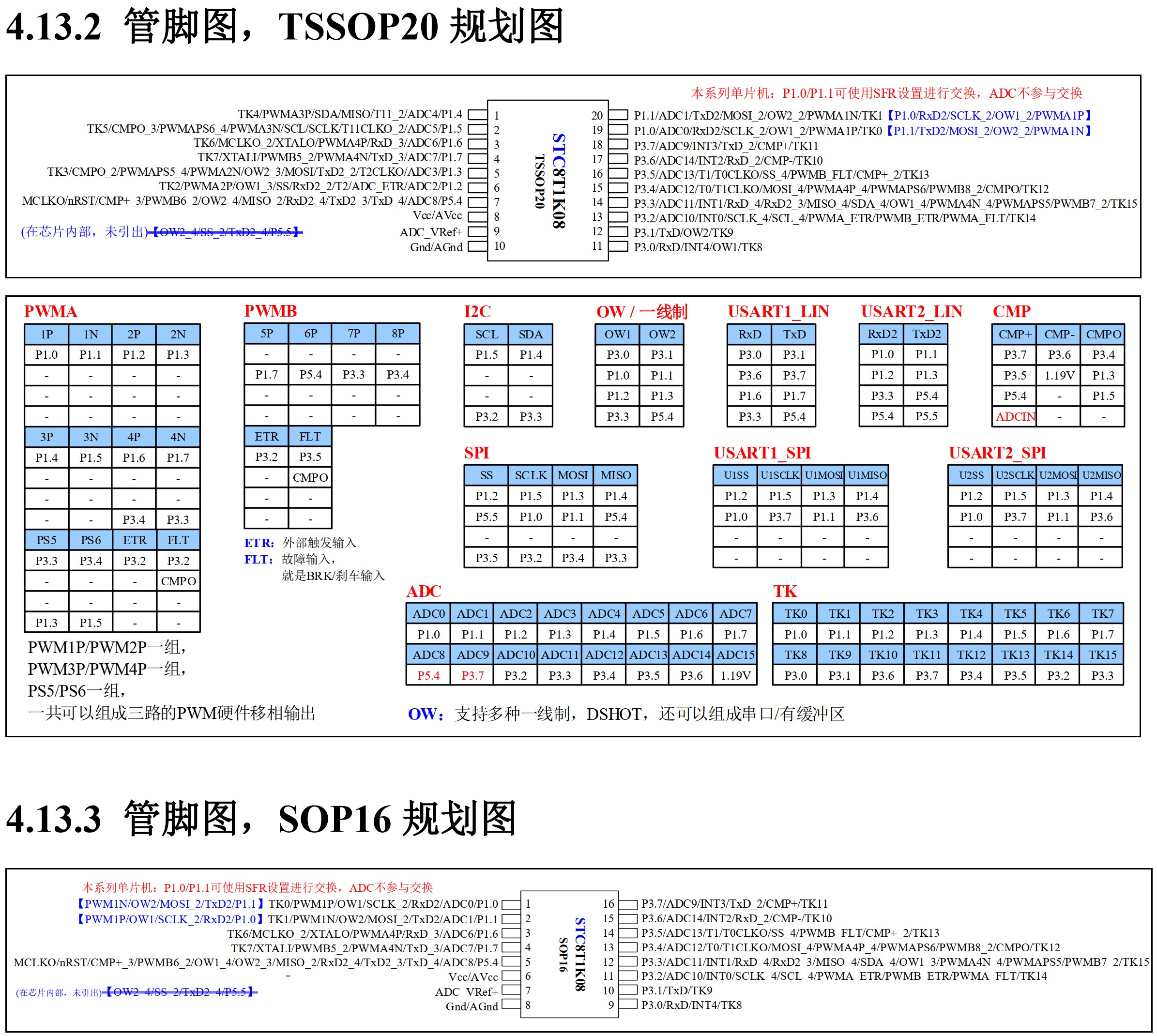

2026/2/2----
1, COMP1+_4输入原本ADCIN改成 OPA1O 輸出
2, xxxxx多一組COMPxxx
3, OPAP1.4與P3.6似乎不合理
4,
5.   COMP+_2的2.7的輸入要改(在20 PIN的要能出PIN, 3个比较器P输入,做方波控制)
===P3.5
6,
7,
8,  20-PIN TK MCU,
       USART2,  P1.0/P1.1, P1.2/P1.3, P3.3/P5.4, P5.4/P5.5
9,  32-PIN TK MCU,
       USART2,  P1.0/P1.1, P0.0/P0.1, P3.3/P5.4, P5.4/P5.5
10,32-PIN TK MCU, OW 一线制
       P3.0/P3.1, P1.0/P1.1, P1.2/P1.3, P3.3/P5.4
11,20-PIN TK MCU, OW 一线制

2026年 2月 2日 15:00 讨论管脚图优化会议,
记录 如下更新:
3、STC8T1K08-45I-TSSOP20/SOP16 管脚图,规划图
2026/2/2----
2, xxxxx多一組COMPxxx
4,
===P3.5
6,
7,
8,  20-PIN TK MCU,
9,  32-PIN TK MCU,
12,标准 SPI, 增加 空闲时, MOSI 输出 啥

发表于 2026-2-4 00:42:51 | 显示全部楼层
这个规划可以,而且能出现OW1或者OW2,说明单总线要登场了,
以后WS2811/12/14/15之类的幻彩LED可以跑高速DMA驱动,解决了只能软件模拟的痛点。
还有第二个让我看爽的就是PWMA和PWMB在SOP20下的管脚分配,
现在我有将近20个STC8H1K08T,本来只是用于触摸测试,
但我正在规划自己的项目,正好用到双编码器接口,
卡在引脚遭到共用的问题上了。
(硬件编码器接口需要PWMA-1P/2P以及PWMB-5/6)
PWMA和PWMB存在引脚共用问题
PWMA和PWMB存在引脚共用问题
