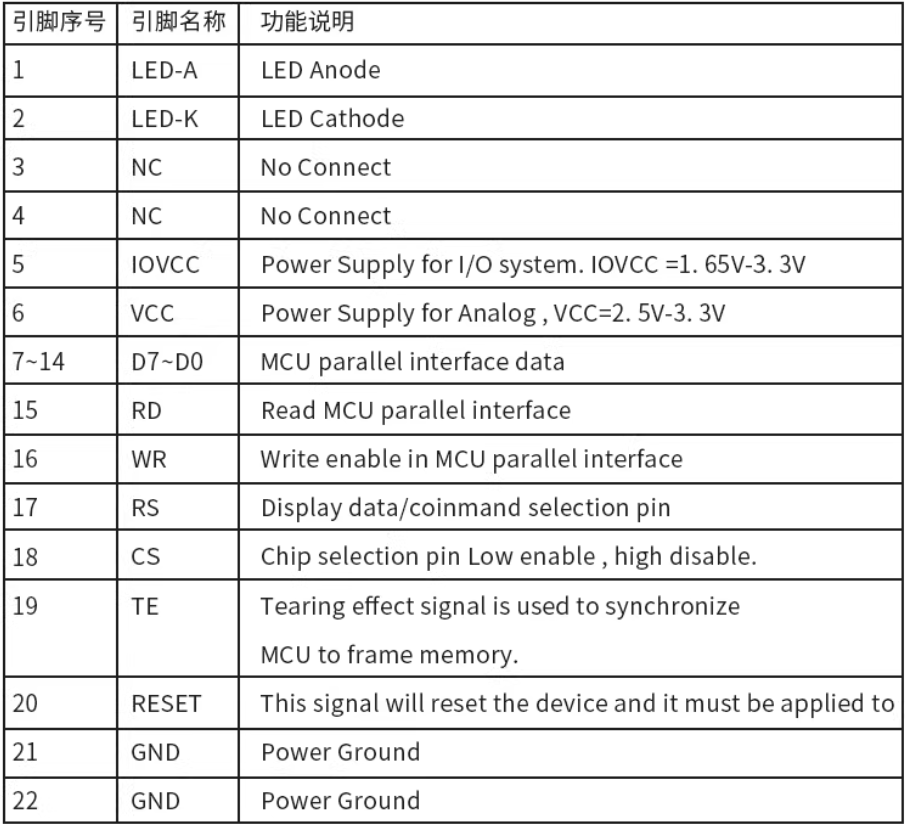

2.0彩屏有一个19号端口“TE”是什么端口,请老师解答,怎么使用

不需要接

MCU 接口的 TFT 显示屏幕 一般都装备有 “TE”信号的接口,TE信号是一个输出接口,一般应用不连接到MCU 也可以提供正常显示。
TE(Tearing Effect Signal) 是从TFT控制器到MCU的反馈信号。功能与过去的单色LCD模块的 FLM (First Line Marker)信号类似。
TE信号从TFT控制器发出, 告诉MCU,现在“开始”从第一行开始读RAM并显示了。目标是避免TFT控制器读取RAM数据时, MCU却在往同一位置写数据所造成的冲突,此冲突往往造成显示花屏的情况。

更新显示内容时防止撕裂效应。
要求不高可以悬空不用。
