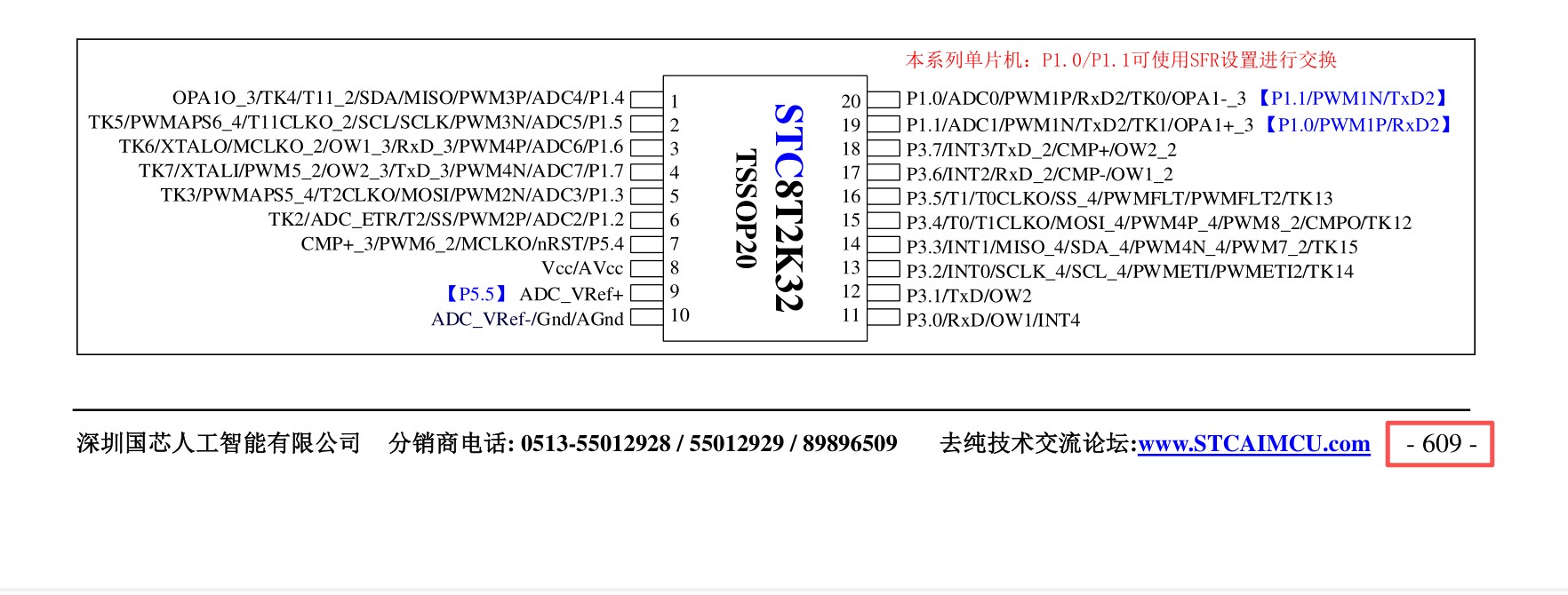

发表于 2026-1-28 20:04:13 | 显示全部楼层
图与实际管脚不对应,609页左右
STC8H技术手册
多谢您提醒! 已修正,稍后一并发布新版。 [attachimg]130806[/attachimg]  详情 回复 发表于 2026-1-29 09:19

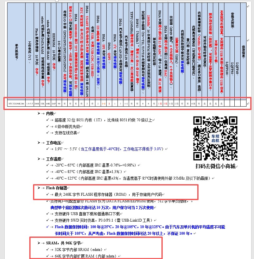

发表于 2026-1-30 14:43:06 | 显示全部楼层
神*** 发表于 2026-1-27 20:51
下面这个参数 是 STC32F12K54的制程的参数 @1.2V
不是 STC32G144K246 用的制程
第二个问题,已更新:
1、原“STC32G48K128系列”更名为“STC32G96K246系列”
2、更新“STC32G96K246系列单片机提前预告”章节的“特性及价格”、“管脚图-LQFP100/LQFP64/LQFP48”、“多功能管脚切换”
稍后一并发布新版。

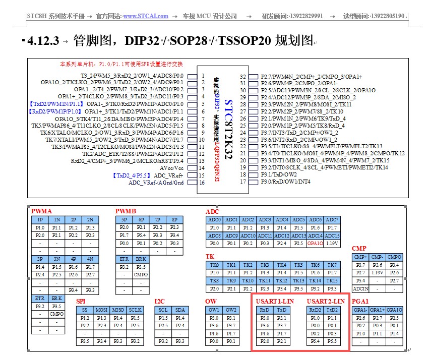

25428
 楼主| 发表于 2026-1-31 14:39:47 | 显示全部楼层
25428
 楼主| 发表于 2026-1-31 14:41:44 | 显示全部楼层
多谢您提醒! 已修正,稍后一并发布新版。 [attachimg]131112[/attachimg]  详情 回复 发表于 2026-2-2 09:36

发表于 2026-2-2 09:36:52 | 显示全部楼层
神*** 发表于 2026-1-31 14:41
UART1-LIN===>USART1-LIN
UART2-LIN===>USART2-LIN
多谢您提醒!
已修正,稍后一并发布新版。
