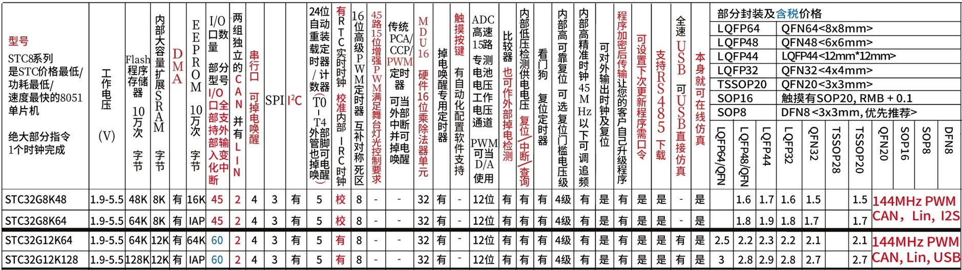

STC32G12K128: 2组USART + 2组UART + 2组CAN + USB + SPI + I2C + 真12位ADC
STC32G8K64:     2组USART + 2组UART + 2组CAN  + SPI + I2C + 真12位ADC
      2组高速同步/异步串口:串口1(USART1)、串口2(USART2),波特率时钟源最快可为FOSC/4。
      支持同步串口模式、异步串口模式、SPI模式、LIN模式、红外模式(IrDA)、智能卡模式(ISO7816)
      2组高速异步串口:串口3、串口4,波特率时钟源最快可为FOSC/4
      串口1、串口2、串口3、串口4的通讯口均可以通过功能管脚的切换功能切换到多组不同的端口,从而
可以将一个通讯口分时复用为多个通讯口。串口1可以切换到4组不同的端口,串口2、串口3、串口4可以
切换到2组不同的端口,总共可以切换到10组不同的地方,分时复用当主机使用,可以当10组串口使用 !
