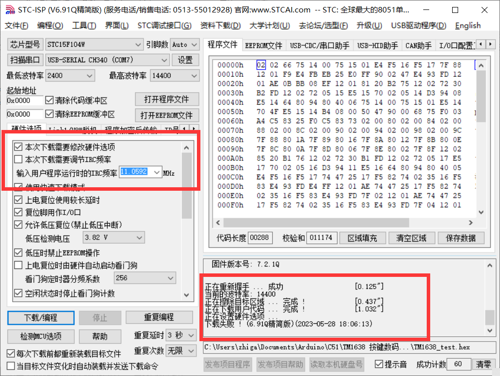

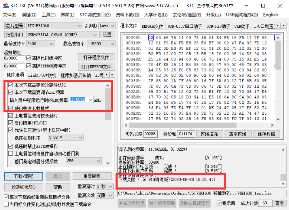

STC15F104W 烧写无法勾选修改硬件设置

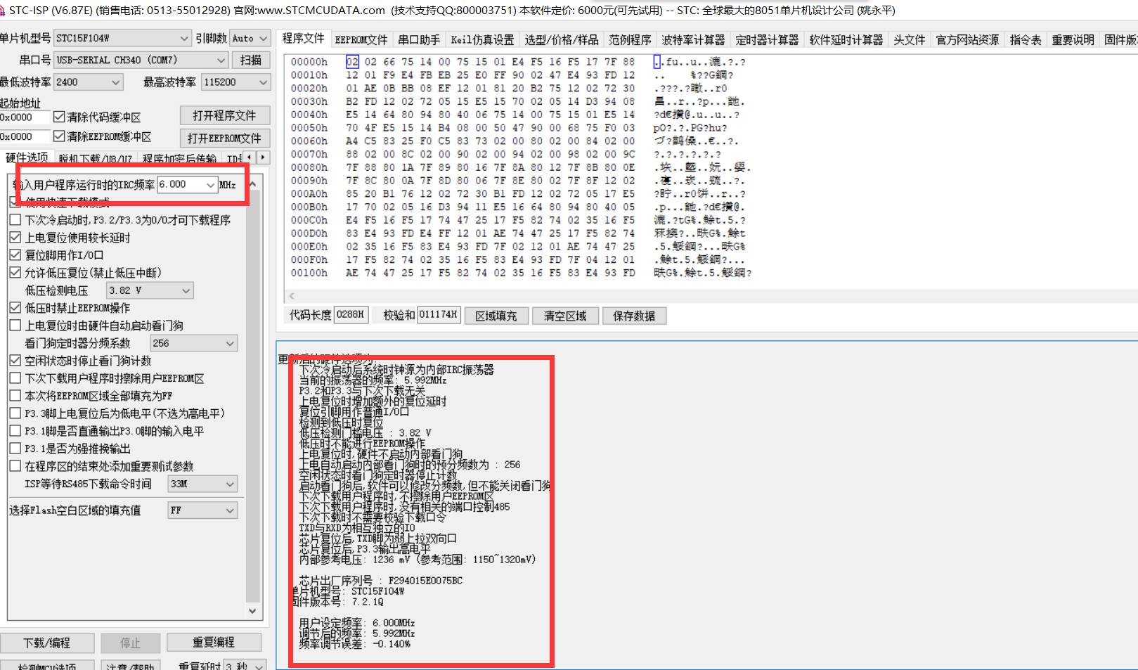

芯片,PCB ,烧录器都正常,使用淘宝10块自动烧录器,换用6.87E 版ISP 软件正常

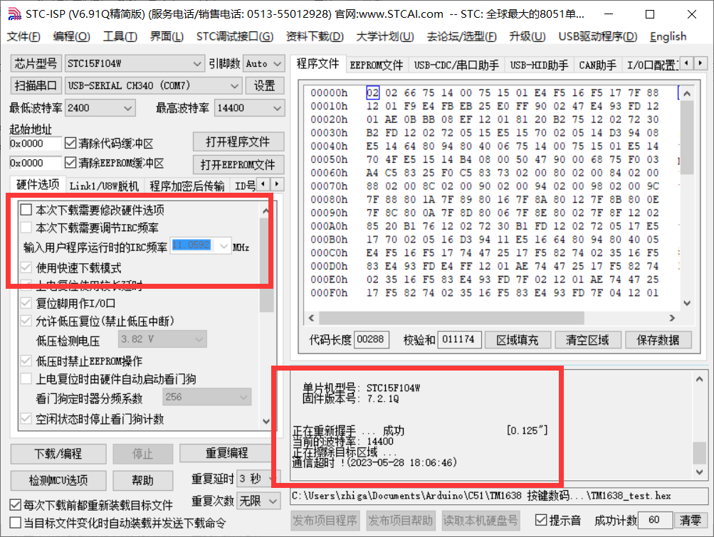

发表于 2023-5-28 18:11:32 | 显示全部楼层
问题更多,不勾选修改硬件设置 无法通讯。完整版 精简版一样效果

发表于 2023-5-28 22:47:26 | 显示全部楼层
什么都不变,换用6.87E 版ISP 软件正常,使用4PIN 杜邦线焊接STC15F104W 连接LINK1D 一样错误
