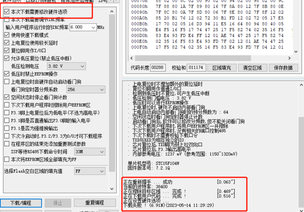

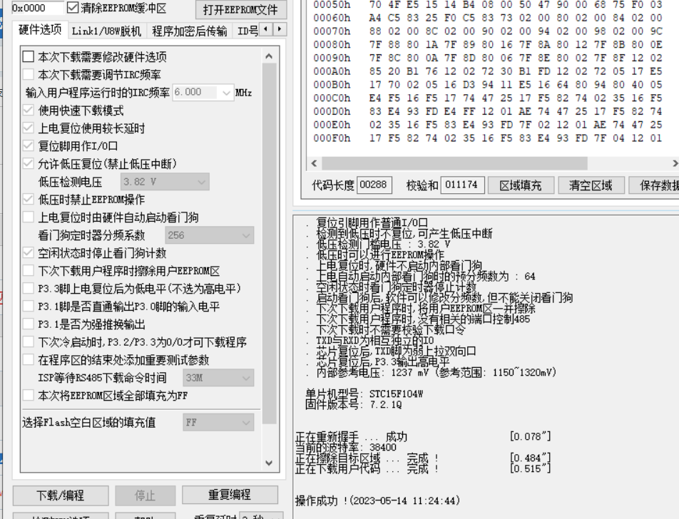

如图,基本是STC15F104W 最小系统,只要勾选 下次启动修改硬件选项,就提示烧写错误(主要想修改时钟频率)。同样硬件,固件,烧录STC15L104W 正常。请教下是哪里的问题

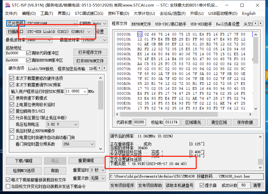

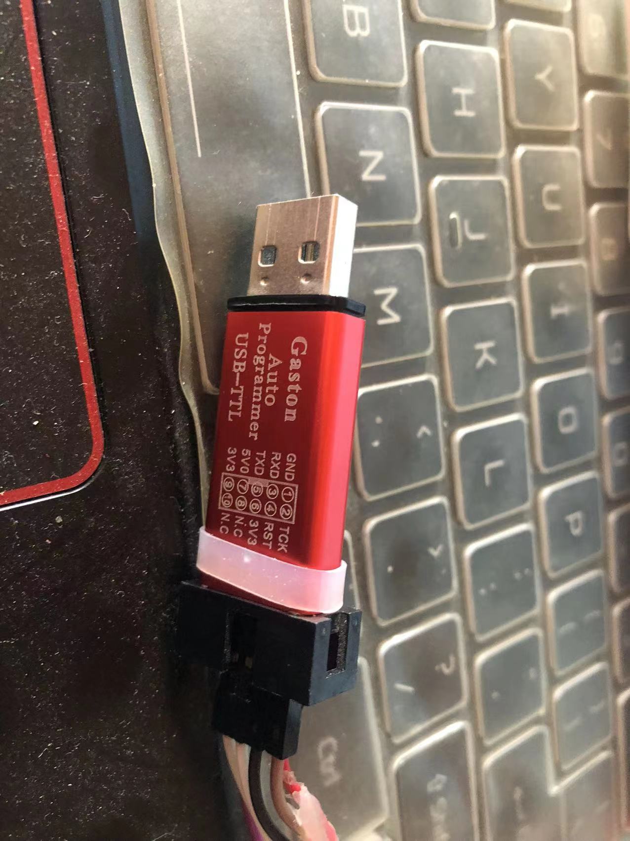

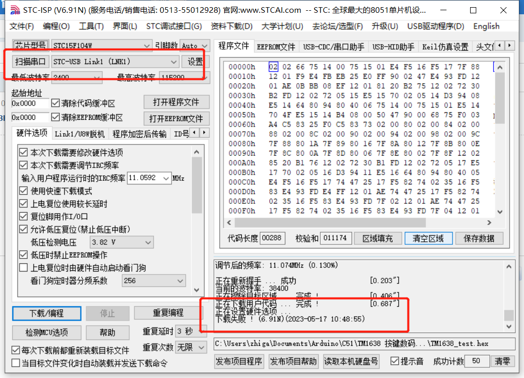

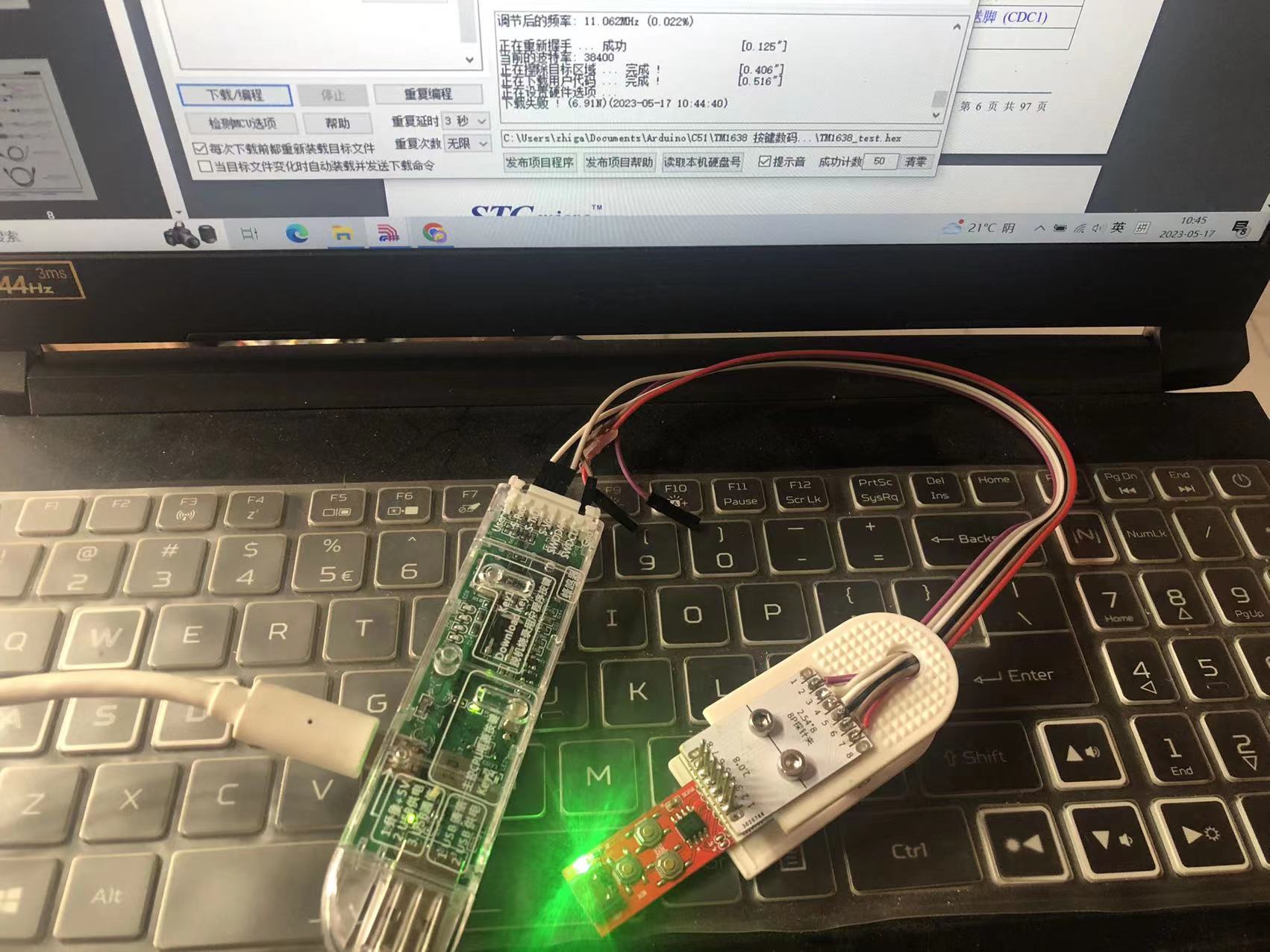

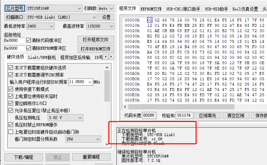

发表于 2023-5-17 10:53:23 | 显示全部楼层
神*** 发表于 2023-5-14 13:57
这玩意不同型号表现不一致,不同电脑也表现不一致,换专业的 STC-USB Link1D
还是不行,程序烧写完,设置硬件选型错误,使用RX TD  SWD 接口均不行,同硬件 同固件 STC15L104W 正常

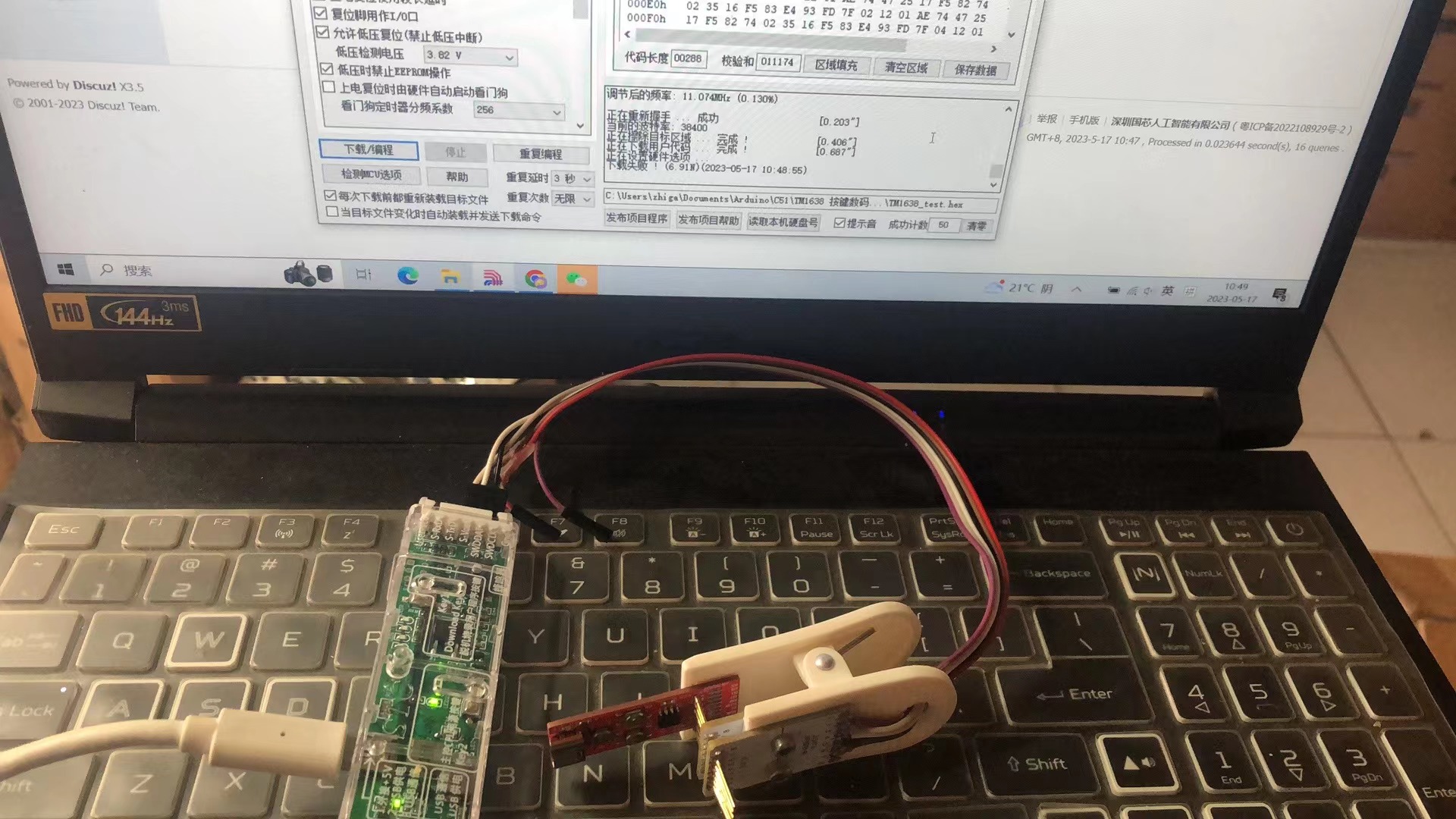

发表于 2023-5-17 11:01:27 | 显示全部楼层
先将固件写入脱机工具,然后使用脱机工具脱机下载,下载完4LED 闪烁,凤鸣器2短,貌似下载成功,但不知道时钟是否设置成功

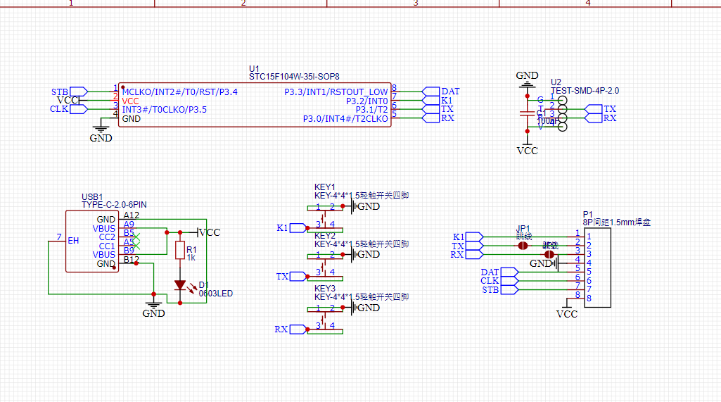

发表于 2023-5-17 11:43:01 | 显示全部楼层
您芯片的 P3.0,P3.1是否接了负载

发表于 2023-5-17 11:55:33 | 显示全部楼层
你试试把下载线改成我们配工具的那种白色排线看看
