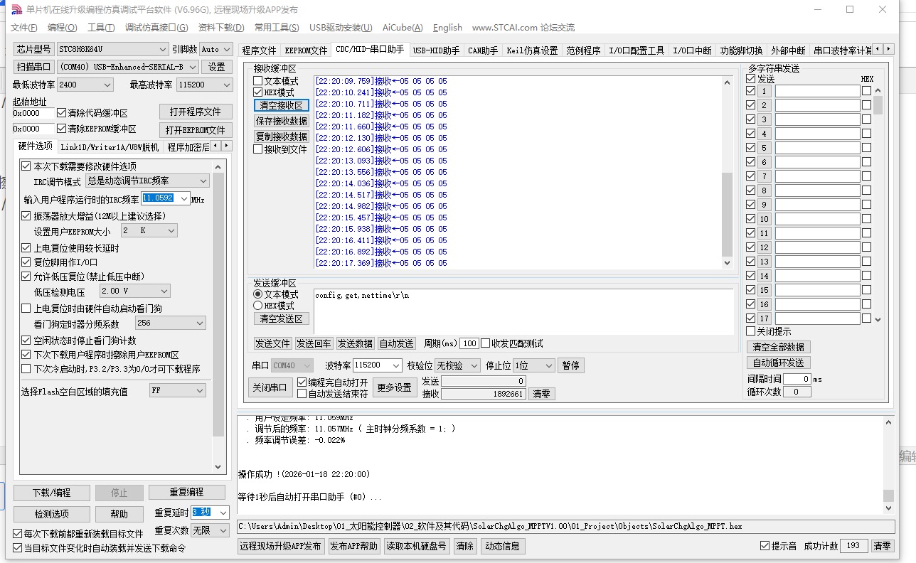

我用AI_CUBE,生成EEPROM代码
#define EEPROM_ADD1 0XF800 //
#define EEPROM_ADD2 0xFA00 //
#define EEPROM_ADD3 0XFC00 //
#define EEPROM_ADD4 0XFE00//
void main()
uint8_t Tab[10];
SYS_Init();
  if (IAP_ReadByte(EEPROM_ADD1) != 0XFF)
            IAP_EraseSector(EEPROM_ADD1);       // 擦除地址1
            IAP_ProgramByte(EEPROM_ADD1, 0x01);
        if (IAP_ReadByte(EEPROM_ADD2) != 0XFF)
            IAP_EraseSector(EEPROM_ADD2);       // 擦除地址2
            IAP_ProgramByte(EEPROM_ADD2, 0x02);
        if (IAP_ReadByte(EEPROM_ADD3) != 0XFF)
            IAP_EraseSector(EEPROM_ADD3);       // 擦除地址3
            IAP_ProgramByte(EEPROM_ADD3, 0x04); //
        if (IAP_ReadByte(EEPROM_ADD4) != 0XFF)
            IAP_EraseSector(EEPROM_ADD4);       // 擦除地址4
            IAP_ProgramByte(EEPROM_ADD4, 0x05); //
   while(1)
       Tab[0] = IAP_ReadByte(EEPROM_ADD1);
        Tab[1] = IAP_ReadByte(EEPROM_ADD2);
        Tab[2] = IAP_ReadByte(EEPROM_ADD3);
        Tab[3] = IAP_ReadByte(EEPROM_ADD4);
        print1(Tab, 4); //
现在问题,四个地址打印出来都是0x05, 有点懵

我四个地址写的不同的数据,不可能读出来是一个数据呀,我现在也蒙呢,没找到原因

这四个地址都是多少?

修改地址
#define EEPROM_ADD1 0X000 //
#define EEPROM_ADD2 0x200 //
#define EEPROM_ADD3 0X400 //
#define EEPROM_ADD4 0X600//

感谢,我搞明白,

我搞明白了,用汇编和C的地址是不一样的
